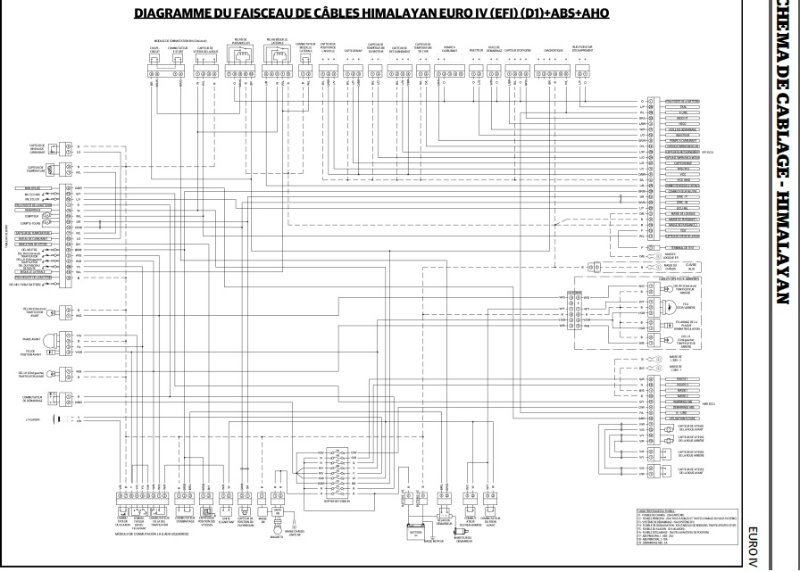

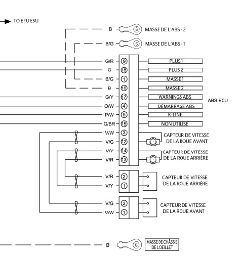

ursus a écrit :... Si les férus en électricité peuvent se pencher sur le problème ...
Le plus délicat c'est de se pencher, sans tomber.
Surtout quand on bricole un système de freinage complexe.
Bon, le schéma complet du circuit ABS est dispo ici (en français pliz), à la page 132 : http://www.royalenfieldlesite.fr/spip/I ... ancais.pdf
Il doit bien y avoir moyen de bricoler un truc sur le capteur de vitesse de la roue arrière.
Mais moi je ne le ferais pas si j'avais cette moto.
Ca revient (tout comme la méthode indiquée au début de ce fil), à mettre volontairement en anomalie le système ABS, pour déclencher une procédure de fonctionnement dégradé, qui ramène (en théorie) à un freinage classique.
Sauf que le fonctionnement d'un ABS s'appuie sur deux calculateurs, l'Unité de Commande Electronique principale (ECU en anglais, mais ça fait frimeur il parait), et l'Unité de Commande Electronique de l'ABS.
Et à mon avis, à force de remplir de défauts la mémoire de ces calculateurs, on s'expose à de possibles emmerdements.
Mais sinon tout est là :
- Schéma Himalayan.jpg (86.96 Kio) Vu 7873 fois
- ABS Himalayan.jpg (53.76 Kio) Vu 7876 fois

Si le fait d'avoir un des capteurs H.S. désactive l'ABS, il doit alors suffire de mettre un inter en série sur un des deux.
En l'insérant au niveau d'un connecteur, le faisceau élec 'est pas modifié et peut-être remis en configuration d'origine très rapidement et simplement.
- Casque d'or
- Messages : 19560
- Votre moto : 411 Himalayan
- Localisation : *
Re: HIMALAYAN ABS comment le desactiver temporairement
Oui mais ça va probablement désactiver tout le système ABS.
Et la question était de le désactiver uniquement à l'arrière, pour rouler hors bitume.
