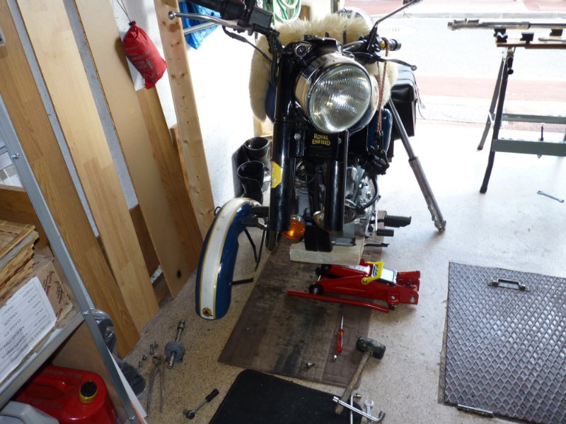

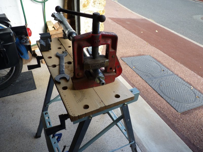

Moi j' ai vidangé ma fourche à 15000kms le comportement c' est le jour et la nuit, avant j' allais en butée à chaque freinage, de plus il manquait de l' huile dans chaque fourreau, j' ai trouvé 160mm au lieu de 200mm , par contre c' est galère à vidanger.

louis 911 a écrit :Moi j' ai vidangé ma fourche à 15000kms le comportement c' est le jour et la nuit, avant j' allais en butée à chaque freinage, de plus il manquait de l' huile dans chaque fourreau, j' ai trouvé 160mm au lieu de 200mm , par contre c' est galère à vidanger.
Il y a des joints à changer systématiquement quand on fait la vidange?
La mienne a 14000 et c'est vrai qu'elle va de plus en plus souvent en butée.
Qu'est-ce qu'on est emmerdés avec nos EFI!!!
- Royal participant
- Messages : 3295
- Votre moto : 411 Scram
- Prénom : thierry
- Localisation : essonne
Re: VIDANGE HUILE FOURCHE INUTILE ???
non pas de joint à changer
