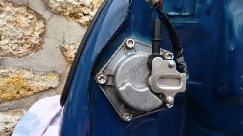

par Bebert 39
J'avais eu une fuite, pompe fissurée prise sous garantie.
IMG_0009 - Copie.JPG (47.55 Kio) Vu 5437 fois
