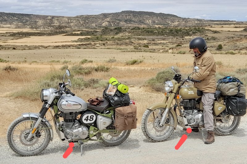

Messagepar Nadine09 » 06 nov. 2022, 08:11
Grisohm a écrit :Bonsoir à tous, qui, qui peut me dire si le châssis de la trail 500 est identique à celui de la Classic 500, mis à part la forme arrière qui diffère. Car je voulais savoir si on pouvait adapter les pare carters courts de la trail sur l EFI. J aime pas trop les pare bœuf :mrgreen: merki.
Je remonte l’info pour ceux que cela intéresse, se monte sans problème.
Bardenas Royals ~3.jpg (127.42 Kio) Vu 2026 fois

Messagepar Nadine09 » 24 nov. 2022, 21:33
Pour informations la classic sur la photo est un modèle 2016.
Je viens d’essayé de les mettre sur ma nouvelle classic année 2020 et la surprise, pas assez de place, les pares carter touche le bloc moteur ;) apparemment il est p,us large. j’ai juste mis le sabot.

Nadine09 a écrit :Pour informations la classic sur la photo est un modèle 2016.
Tu pourrais mettre des entretoises.

Messagepar Nadine09 » 24 nov. 2022, 22:07
Celui de gauche touche le sélecteur de vitesse.
Messages : 6685
Re: Châssis Classic 500 trail
Messagepar JicéduVar » 24 nov. 2022, 22:43
Nadine09 a écrit :Celui de gauche touche le sélecteur de vitesse.
Tu ne les as pas inversés ? Celui de gauche serait trop large si il touche le sélecteur) et l'autre touche le moteur (donc trop étroit) ?
Nadine09
Messages : 555
Prénom : Nadine
Localisation : Ariège
Messagepar Nadine09 » 24 nov. 2022, 23:01
Normalement on peut pas les inverser. Le moteur de la 2020 est légèrement plus large que celui de la 2016.
Sur la classic de 2016 il y a un sélecteur à bascule.
Je regarderai mieux ça ce week-end.
Messages : 6685
Messagepar JicéduVar » 24 nov. 2022, 23:10
Nadine09 a écrit :
A ma connaissance, je n'ai jamais entendu qu'ils avaient modifié les carter moteur.
Pour le sélecteur double branche, c'est pas celui d'origine.
