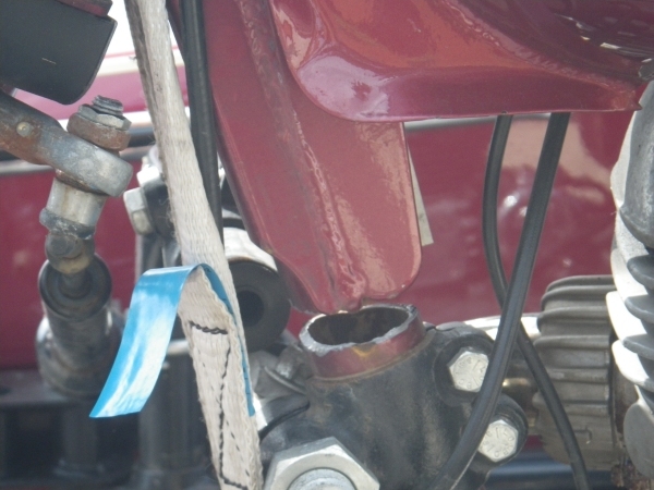

Salut à tous,
Je me suis récemment rendu compte qu'un bout de mon cadre était cassé au niveau de la marque rouge dans l'image ci-dessous.
Cela provient potentiellement d'un accident que j'ai eu en 2017.
Mon concessionnaire me dit que c'est pas grave et qu'il va me ressouder ça.
Quel est votre avis?
Hervé
Re: C'est grâve docteur?
Messagepar yvesmetz » 28 août 2020, 11:04
Il a raison, sans problème pour une attache moteur ! ;)
Messagepar Marco » 28 août 2020, 11:41
oui, c'est grave : le cadre est cassé et ça peut entrainer d'autres ruptures ailleurs. A réparer au plus vite. Heureusement, c'est facilement réparable.

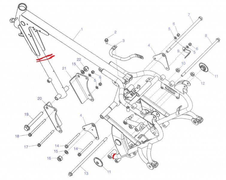

Messagepar nirlo » 28 août 2020, 12:31
D'autres cadres d'Efi attelées se sont rompus au niveau des deux traits rouges. (Tube inférieur sous équerrage au niveau du tube de direction.
Elles sont reparties pour des km après soudure.
L'acier c'est lourd mais ça se soude facilement. Et en général par la suite, si quelque chose doit rompre à nouveau, c'est pas au niveau de la soudure...
Messagepar dodomart0 » 28 août 2020, 12:40
Oui, c'est bien gênant .c'est aussi un point de fixation des platines repose-pieds/béquille latérale .
À ressouder.
Messagepar Rheve » 28 août 2020, 13:20
Donc pour vous la solution soudure est bonne. Il a de plus prévu de mettre un bout de tube à l’intérieur pour renforcer.
Merci beaucoup pour vos retours rapide :oué:
Messagepar Rheve » 19 janv. 2021, 13:52
Salut à tous
Bon ben c'est la m....
Mon concessionnaire m'a fait une soudure (flèche de gauche). Sans me faire payer (donc sans facture).
Mais cela n'a pas tenu, voir même la situation a empiré avec une deuxième cassure (flèche de droite) :(
Sur ce mon concessionnaire m'explique qu'il ne sait souder qu'à l'arc, et que donc il faut que je trouve quelqu'un de plus expérimenté pour réparer mon cadre. En gros démerde toi ailleurs.
Je ne sais plus quoi faire. Et j'ai grave les boules. Je ne roule plus, en attendant de trouver une solution.
Ce qui m'énerve le plus c'est que je suis persuadé que cela est du à l'accident que j'ai eu il y a quelques temps. J'ai ouvert comme une vulgaire boite de conserve la portière arrière d'une voiture avec le repose pied. Cela a du "légèrement" forcer sur le cadre, fragilisant ce point. L'expert n'a rien vu. Donc baisé côté assurance. Et comme cela touche le cadre, on oublie la revente.
Si quelqu'un a une suggestion ....
