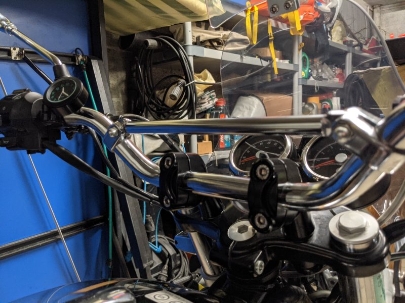

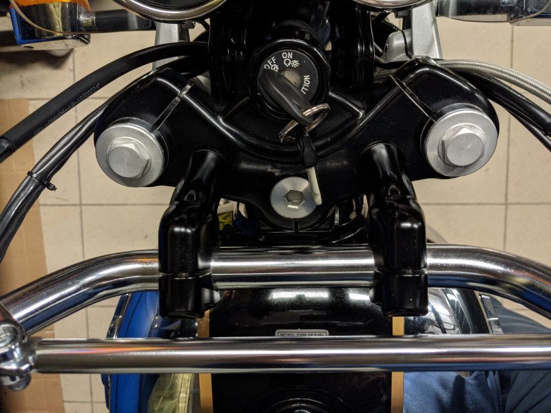

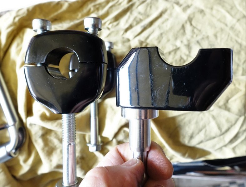

Je.
Le modèle Hitchcock qui recule de 2 cms et rehausse de 5 mm, si tu montes les bagues fournies.
Le but, être plus près du guidon, un peu moins penché sur l'avant.
Bilan : impeccable.
A gauche, modèle d'origine :
Bilan : impeccable.

Re: Rehausseurs de pontets 650 interceptor.
Ca a l'air bien. Comment ça se passe pour le montage au niveau des cables?
Gaine de frein et câbles sont assez longs.
Tout à fait, aucune modification.
Faut graisser le filetage des vis, pour aider au montage, et ne pas serrer à fond les vis tant qu'elles ne sont pas toutes engagées en place (sous les pontets ou au niveau du guidon), pour ne pas en engager une de travers. C'est surtout sous les pontets qu'il faut bien viser droit.
Je le précise parce-que j'en avais une qui démarrait un peu en travers, pas bien !!!
(Heureusement je l'ai senti tout de suite, et en cherchant le point d'engagement, en dévissant, tout est bien revenu).

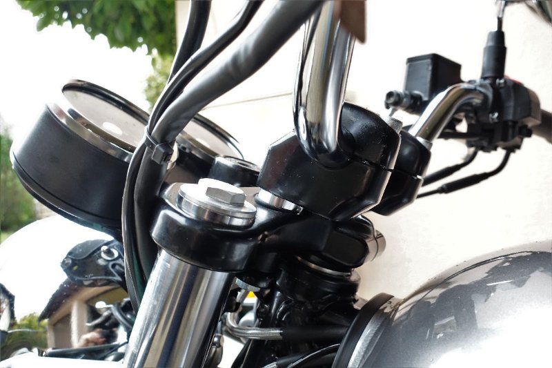

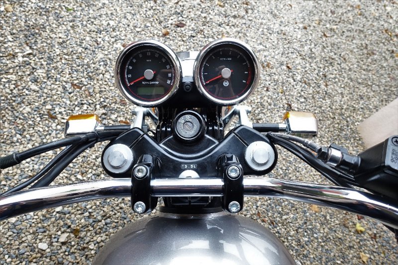

Autre montage. Aucune modification de câble. Finition superbe.
Francesco vespa a écrit :Je.
Bilan : impeccable.
J'ai monté les mêmes et également fait regarnir ma selle Touring avec une mousse plus ferme. J'ai fait quelques essais en basculant plus ou moins le guidon, la selle est OK.
J'ai pû tester pendant 3 jours et 1000 km dans les Grisons et également dans les bouchons interminables au retour, 10 heures en selle. Absolument pas mal au dos, pour les fesses, forcément avec 33 degrés et des bouchons ça chauffait mais guerre plus que sur ma RT ou la GS.
