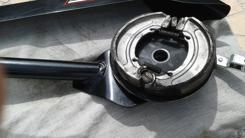

Je profite du démontage de ma roue arrière pour vérifier l'état du frein à tambour.
Les mâchoires commencent à être bien usées aussi je les remplace.
Me revient en mémoire un pb de blocage de roue arrière survenu à 3 ou 4 gars d'ici, dont Jacky et Lord Dom.
Suite à leurs remarques j'avais approvisionné un axe came usiné différemment et vendu par Hitch'.
Je profite donc de ce démontage pour remplacer l'axe en question et le comparer à celui d'origine.
La grosse différence vient de la largeur des méplats qui font office de came. Sur le nouvel axe ils font 2mm de plus, ce qui les empêche de se mettre plein travers avec des mâchoires usées et donc de bloquer la roue.
Autre modif avec la rondelle plus épaisse qui chapeaute cet axe et qui empêche les mâchoires de remonter.
Curieusement, quand je regarde les photos prises par Lord Dom, je vois que son axe came ne comporte pas cette rondelle, ce qui me paraît anormal.
Pourtant il s'agit d'une EFI plus récente que ma vieillerie en fonte :polom:
Si Dominique pouvait nous en dire plus sur sa panne et la réparation :)
Comparatif ancien et nouveau axe-came
Mâchoires en place avec le nouvel axe-came

Paul, au remontage de ton frein arrière, à tout hasard si tu ne le sais spas.
La came est portée par une bague acier qui se fixe par 2 vis au travers du flasque.
L'alésage dans le flasque comporte deux fentes en opposition qui prennent ces 2 vis.
Cela sert à centrer parfaitement la came dans le tambour.
Il suffit de ne pas serrer les vis à fond, de monter le frein complètement puis de freiner fort.
À ce moment-là les 2 mâchoires en appui positionnent la came au mieux et c'est alors qu'il faut la bloquer en serrant ces 2 vis.

Nonobstant, tout le monde n'est pas mécano et ne voit pas forcément la véritable utilité de ces "encoches".
Combien de double freins simple came (roue avant Bullet et gros twins de Redditch) ai-je vu cames prévues flottantes en continu montées avec leurs porte-came complètement serrés, et la perte d'efficacité qui s'en suivait, faisant dire au proprio que décidément, ces freins, quelle daube.

Non, je ne connaissais pas cette particularité de montage.
Mais je n'ai pas eu à y toucher, simplement remplacer l'ancien axe par le nouveau et repositionner le levier sur les dents de souris.

On peut toujours le faire: il suffit de desserrer les vis, de freiner et de resserrer.
