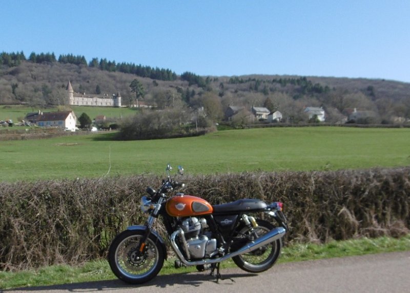

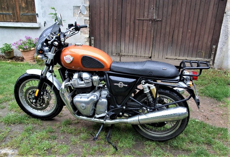

Re: Rabaisser une 650 Interceptor
Messagepar Jef » 22 févr. 2021, 19:04
Si tu veux gagner juste quelques cm tu peux monter une selle de CGT, la hauteur passe 84 cm en plus si tu choisi le modèle touring tu gagne légèrement en confort.
SELLE GT.JPG (204.8 Kio) Vu 4716 fois
