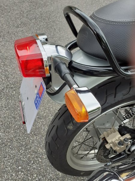

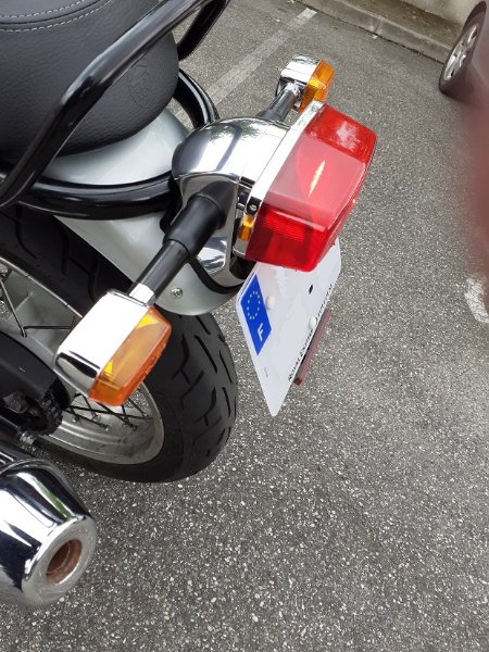

J'avais en tête de supprimer la bavette de l'Interceptor, esthétiquement assez moche selon moi.
Afin de ne pas irriter la maréchaussée en cas de contrôle poussé, j'ai trouvé un catadioptre de remplacement homologué.
Celui d'origine étant placé sur la bavette, et compte tenu que chaque remplacement/suppression de pièces se doit d'être réversible si jamais l'éventuel CT devenait drastique, je conserve donc toutes les pièces originales au cas ou.

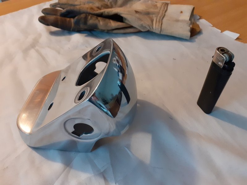

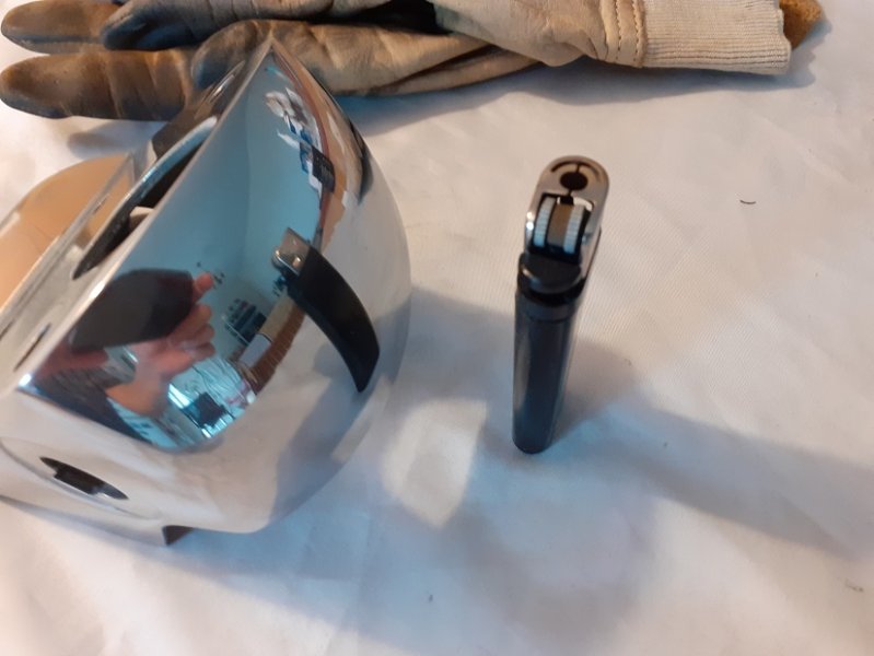

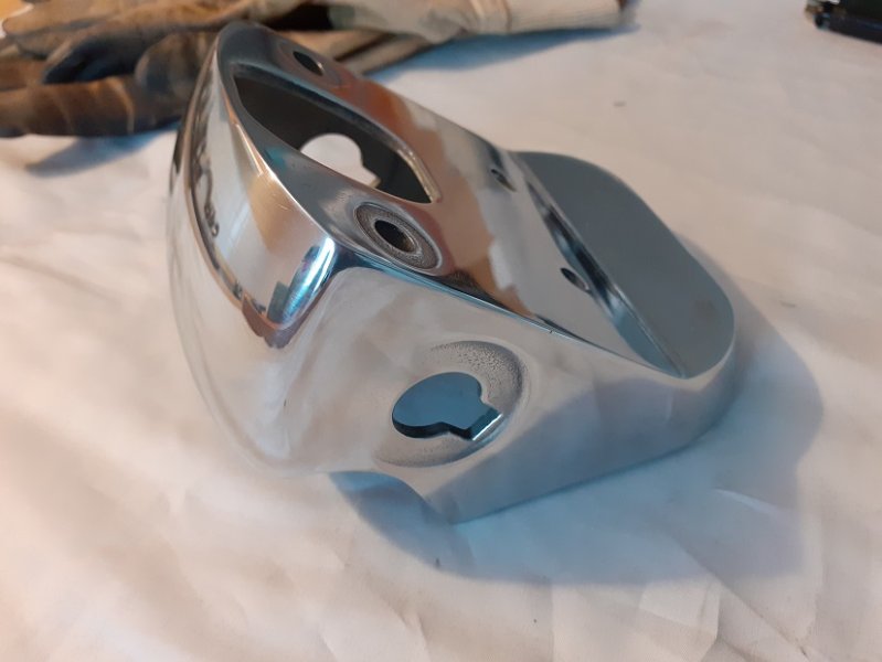

Lors du démontage de la bavette, le support de feu AR avec son gris apprêt pailleté me paraissait comme étant un bon candidat à un polissage ou une repeinture avec au minimum le même gris métallisé que les garde-boues.
Donc démontage de l'ensemble, rien de bien compliqué.
Démontage des clignos et là petite surprise, ils étaient à peine serrés ou plus précisément sur le point de prendre des vacances au cours d'une balade.

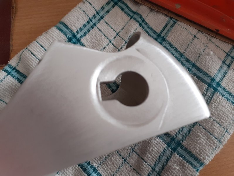

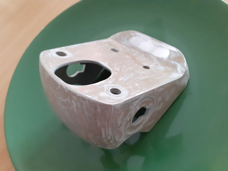

La pièce en alliage est noyée sous une épaisseur d'apprêt assez considérable, en fait c'est une pièce moulée à l’arrache avec une grossièreté digne d'une époque révolue.
C'est un peu pour ça que maintenant elle est polie :MDR: (j'ai pas pu résister ;-) )

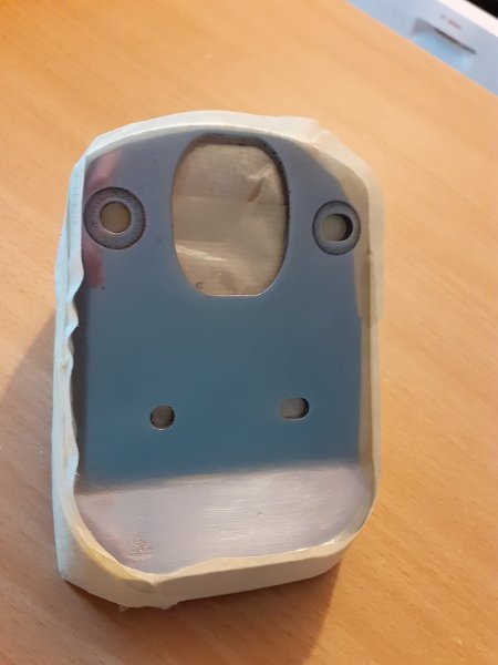

A la base il faut dégager la gangue de peinture, il n'y a que le décapant tellement c'est épais.
Ensuite il faut poncer au gros grain afin d'affiner les imperfections et descendre graduellement en grain de papier à poncer.
Ponçage à l'eau et polissage mécanique à la pâte sèche, ensuite à la mimine avec du Belgom, Mother's et Meguiards.
Et surtout beaucoup d'huile de coude pour une pièce pas si grande que ça :demon:
J'ai verni la face ou on ne peut pas passer les doigts une fois la pièce remise en place.

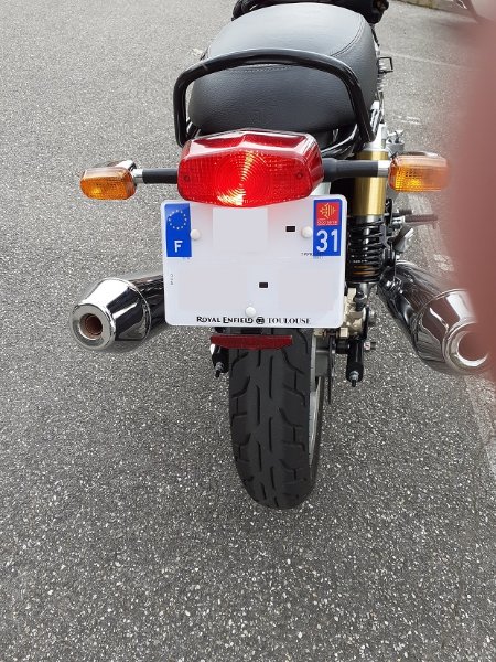

Voilà ce que ça donne une fois remis en place sur la moto avec le catadioptre.

Bravo ! Beau travail ! Mené avec patience et huile de coude (beaucoup !!) !!
2 questions me viennent en regardant les photos :
- la plaque d’immatriculation suffira-t-elle a éviter les projections sous la pluie ?
- je ne vois pas si c’est une plaque plexi - si oui, ne va-t-elle pas être sablée par les projections au verso ?
Amicalement

Si la plaque se bouffe tu mets une contre plaque en inox derrière, c'est ce que j'ai fait sur une de mes bécanes. :D

JMD66 a écrit :Bravo ! Beau travail ! Mené avec patience et huile de coude (beaucoup !!) !!
Il ne pleut jamais à Toulouse, sauf hier :xptdr:
Oui c'est bien une plaque en plexi, si jamais une abrasion se manifeste je la remplacerai par une autre en alu.

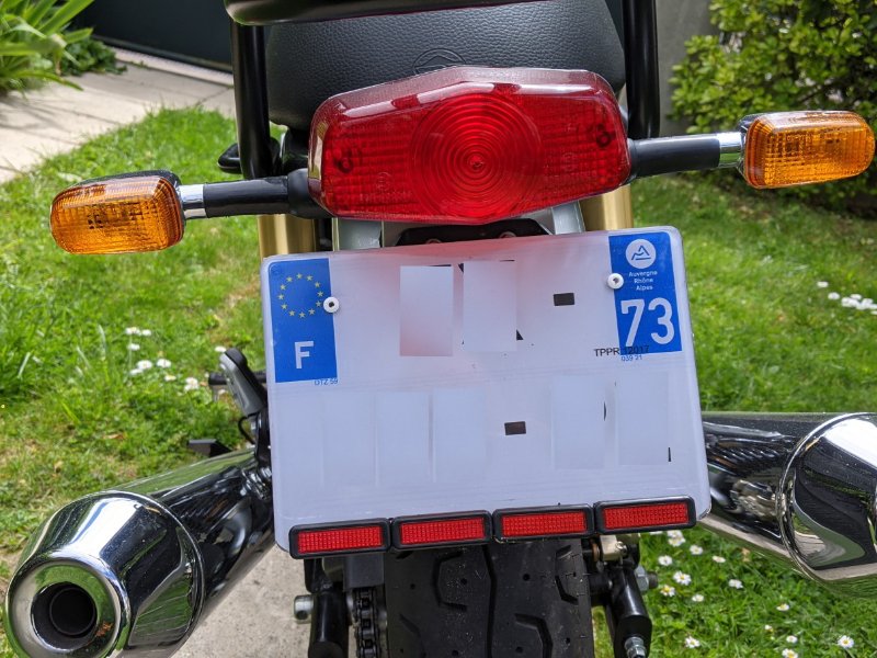

J'avais fait également un essai, c'est vrai que c'est plus joli mais après avoir pris 2 fois des averses (année pourrie) j'ai remonté le garde boue d'origine pour une meilleure protection de la bécane et du dos du pilote.

JD92 a écrit :J'avais fait également un essai, c'est vrai que c'est plus joli mais après avoir pris 2 fois des averses (année pourrie) j'ai remonté le garde boue d'origine pour une meilleure protection de la bécane et du dos du pilote.
Il est certain qu'au niveau pluie il doit y avoir une différence, on verra bien.
Tu as mis les catadioptres sur la plaque, j'hésitais aussi à en coller un avec du double face mais je ne sais pas si les bleus n'y verraient pas un motif pour carnet à souche.
Sur les photos de promotion des twins les bavettes avant et arrière ne sont pas installées.
Les catadioptres que j'ai montés sont sur la zone de la plaque "libre", à savoir sur laquelle les concessionnaires font leur pub donc je ne pense pas être dans l'illégalité et donc justiciable d'une prune.
