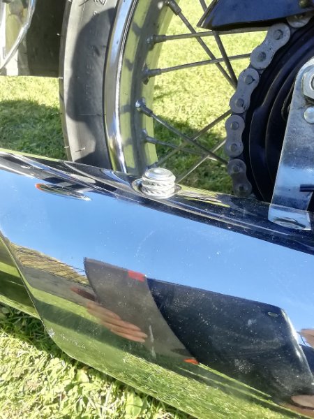

Toujours actif dans ma quête d'améliorer ma superbe Classic 500 chrome, je m'attaque non pas à la vibration initiale du poum poum poum, mais à ces divers résonances qui viennent un peu gâcher le plaisir. :grmmml:
La plus importante : le pare chaleur du pot, cette pièce en tôle chromée maintenue par 4 vis et qui fait pas loin de 90 cm de long !
Forcement ça chauffe et ça se dilate , d'où les contraintes et vibrations ( d'autant plus qu'une des vis, trop longue venait en fait en butée sur le pot ce qui permettait à la tôle de gigoter à son aise.
Ma solution : trous oblongs + serrage élastique au moyen d'un empilement de rondelles éventails ce qui permet à la fois de serrer et de permettre la dilatation de se faire.
Résultat : plus de résonance à ce niveau, ( sauf pendant quelque minutes, sans doute une histoire de plage de température ) la mélodie du poum poum poum peut enfin s'exprimer en toute quiétude. :)
( esthétiquement ça se discute je suis bien d'accord )
Qu'en pensent les experts en mécanique vibratoire et dilatatoire ? :boire:

L'Escargot a écrit :.....d'autant plus qu'une des vis, trop longue venait en fait en butée sur le pot ce qui permettait à la tôle de gigoter à son aise.
Ma solution : trous oblongs + serrage élastique au moyen d'un empilement de rondelles éventails ce qui permet à la fois de serrer et de permettre la dilatation de se faire....
Tu obtiendrais le même résultat, et un gain esthétique, simplement en coupant la vis pour quelle puisse serer sans toucher le pot.

Messagepar L'Escargot » 21 oct. 2021, 07:38
Ben non, la dilatation serait bloquée ! :polom:

Messagepar JicéduVar » 21 oct. 2021, 09:23
Ce n'est pas une vis qui va empêcher la dilatation ;)
Essayes tu verras.

Messagepar L'Escargot » 21 oct. 2021, 17:08

Empêcher la dilatation, il n'en est pas question, l'objectif au contraire est de lui laisser le champ libre, sans pour autant que la pièce puisse rentrer en résonance. :)

Messagepar JicéduVar » 21 oct. 2021, 22:19
Essayes tu verras.
Ce que j'ai voulu te dire, c'est que la vis coupée puis serrée, sans ton empilement de rondelles, va bloquer les vibrations mais n'empêchera pas la dilatation.
