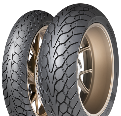

Non, connais pas. Peut être développés pour les pays où les M+S sont obligatoires pour les motos . Pas beaucoup de choix en tailles.

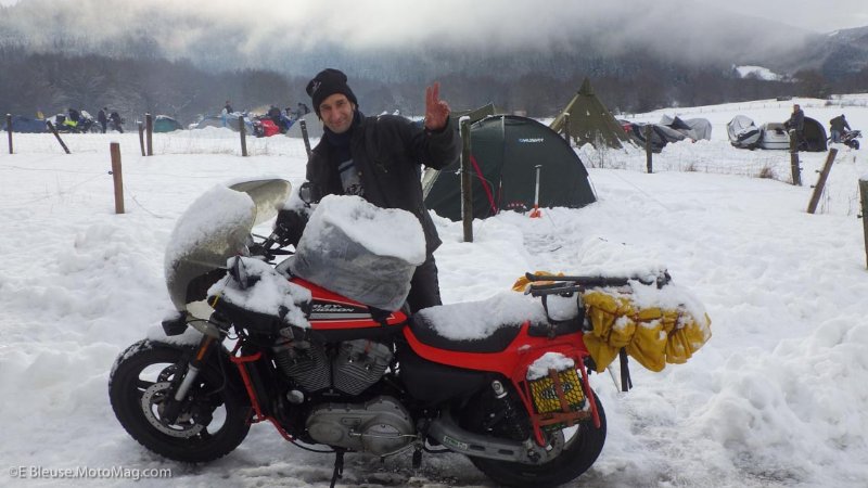

Il y a Philippe l Aredechois qui en utilise mais sur son harley il fait 2 500 bornes et arrivé a une certaine usure, ils perdent de l efficacité
donc c est plutot a monter neuf pour un evenement particulier, faut pas compter passer tout l hiver ...
https://www.motomag.com/Motos-gelees-to ... rcors.html
