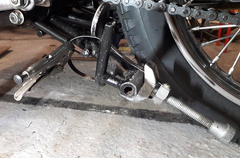

J'ai profité de ma séance de montage roue et porte-bagages pour m'attaquer aux ressorts de béquille centrale qui commençaient à fatiguer.
Comme le truc préconisé en son temps par Gédéon n'était pas possible sur ma Bullet (diamètre de pied de béquille trop gros et perçage intérieur trop petit), j'ai dû cogiter pas mal après de nombreux essais infructueux pour arriver à démonter/remonter ces ressorts sans blesser quelqu'un.
En baladant mon regard sur mes panneaux muraux, j'ai repéré une vielle clef à bande de filtre à huile que j'utilisais sur ma Golf II, et la lumière fut.
En positionnant la bande métallique par dessus et au plus près du bec de la pince étau (clampée assez haut sur le ressort) et en profitant de la forme en U inversé du manche de la clef pour bien la caler contre le tube du pied de béquille, il n'y a plus qu'à visser bien dans l'axe pour tendre inexorablement ces fichus ressorts et les monter/démonter aisément en 2 minutes à l'aide d'une autre pince.
Voilà, si ça peut servir...

Oui, c'est vrai, l'oeil averti de Jacques ne l'a pas manqué, avec ce modèle de clef à filtre, on tend et détend le ressort (presque) à volonté en serrant/desserrant le manche de celle-ci.
Par contre, bien que les ressorts usagés étaient allongés de presque 1 cm par rapport aux ressorts neufs, la remontée de béquille n'est pas aussi dynamique que je l'imaginais... Bon au moins, elle ne risque plus de descendre frotter sur la route.

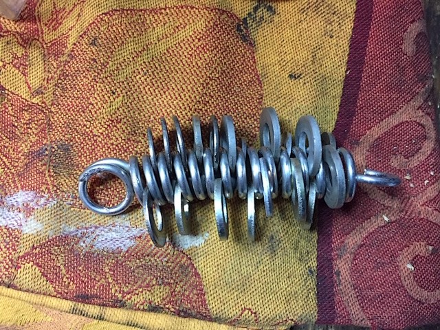

Y'a aussi encore plus simple : Les rondelles glissées entre chaque spire (ou une spire sur deux), soit de force, soit en plaçant le ressort à la base d'une table élévatrice, et en montant un peu la table : On y glisse les rondelles facilement, et le ressort peut alors être monté sur la béquille. On peut retirer les rondelles, une fois le ressort en place, à la pince, ou en actionnant la béquille une fois ou deux (les rondelles sautent toutes seules).
Rondelles ressort.jpg (169.37 Kio) Vu 3542 fois
