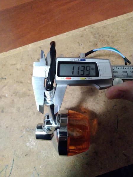

Avant de commander, il faudrait prendre le temps de vérifier que le tube de fixation soit du bon diamètre.
Les clignos aliexpress sont comme cela, écrous de 12:

Messagepar JD92 » 30 déc. 2021, 23:16
C'est plutôt le diamètre du tube fileté qui est de 12mm et l'écrou de fixation est de 18mm, mesuré ce jour sur l'Interceptor.
Re: Clignos ronds Interceptor
Messagepar filou » 31 déc. 2021, 08:20
... donc écrou de 12.
