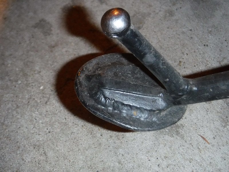

Une petite plaque de métal soudée dessous devrait faire l'affaire et si elle est plus large ... c'est encore mieux dans le "mou" ...
Béquille SR.JPG (162.2 Kio) Vu 2666 fois
Ce n'est pas sur R.E. mais c'est égal.

Ben pour faire des cordons de soudure comme ça, va falloir que je m'entraine, c'est propre! :oué:
Messages : 3442
Re: inclinaison béquille latérale Interceptor
Messagepar jipounet » 03 janv. 2022, 16:54
corto71 a écrit :Ben pour faire des cordons de soudure comme ça, va falloir que je m'entraine, c'est propre! :oué:
j'allais le dire :oué:

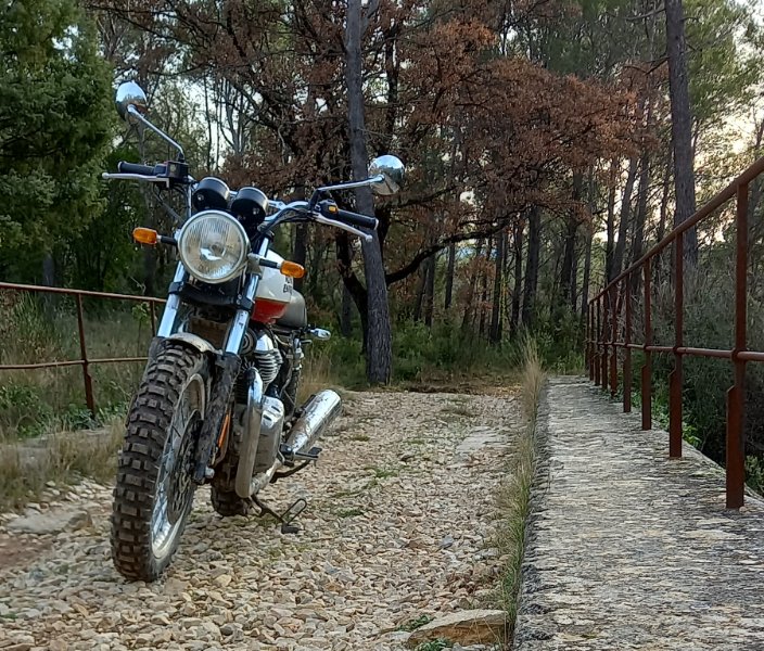

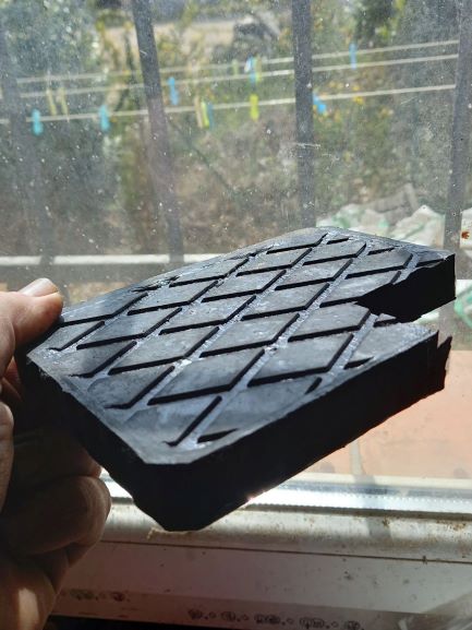

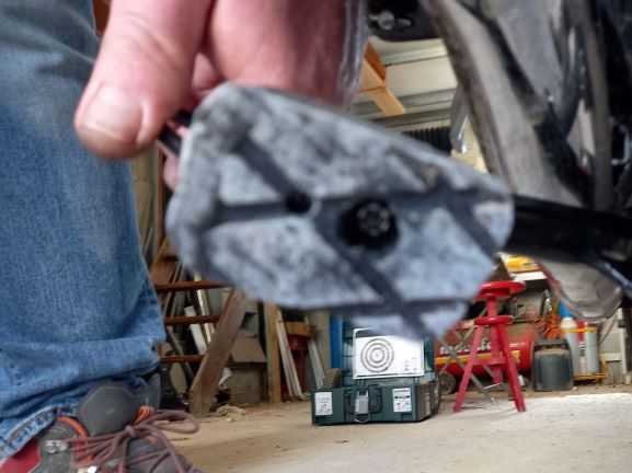

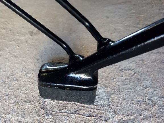

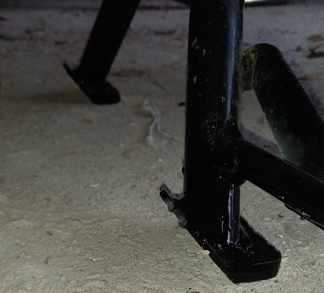

Pour ceux que la soudure effraie, j'ai fait un patin de caoutchouc (provenance protection bas de caisse pour pont de levage Mano Mano 10€) vissé sous la béquille, il y a largement de quoi percer/tarauder dans la béquille (tige pleine), pas besoin de 5cm d'épaisseur, 2,5 cm suffisent après avoir augmenté la garde au sol de 2 cm environ. (roue de 19 av et pneu 4.60/18 ar). Une fois usé j'ai de quoi en refaire un tas.
20210325_115546 (2).jpg (328.25 Kio) Vu 2523 fois
20210325_115632 (2).jpg (200.22 Kio) Vu 2523 fois
20210325_115846 (2).jpg (248.75 Kio) Vu 2523 fois
J'ai aussi rajouté 5mm à la centrale (là, y a soudure). Même sur un sol irrégulier et des pneus à tétines ça fait le job. :oué:

Messages : 9047
Messagepar Dom » 10 janv. 2022, 15:17
La voilà équipée la miss. :super:
Elle aime la caillasse ?
oliferne
Messages : 215
Messagepar oliferne » 10 janv. 2022, 16:22
Dom a écrit :La voilà équipée la miss. :super:
Ça la dérange pas trop, la neige non plus d'ailleurs :oué:
