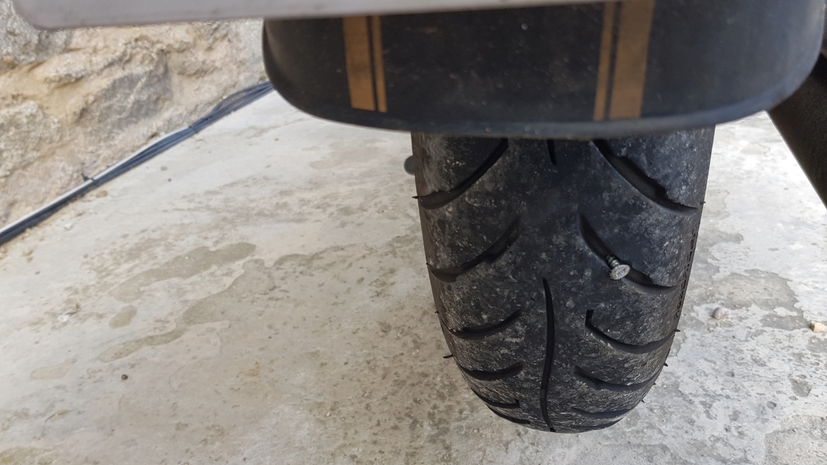

Bon, voilà c'est fait, j'ai attendu 12500 km pour que ça m'arrive mais pour la première fois de ma nouvelle vie de motard je vais devoir démonter et changer une chambre à air... :oops:
Une chance incroyable, c'est ce midi en rentrant du boulot avec la Classic et à 150 m de chez-moi que d'un coup j'ai ressenti le cul de la bécane louvoyer, j'étais en montée et à 50 km/h donc rien de brutal, il a suffit de réduire les gaz et rouler à la vitesse d'un homme au pas pour rentrer.
L'objet du délit:
Franchement, mais comment des vis à bois peuvent se trouver sur la chaussée ? :blink:

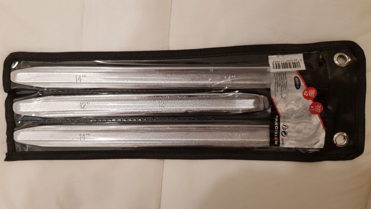

Bref retour au boulot en scooter cet aprèm, puis après le boulot achat chez Feu vert d'un nécessaire d'intervention (10 €, pas cher!)
Et commande ce soir d'un accessoire indispensable sur "Amazon c'est le mal" qui sera livré mercredi:
