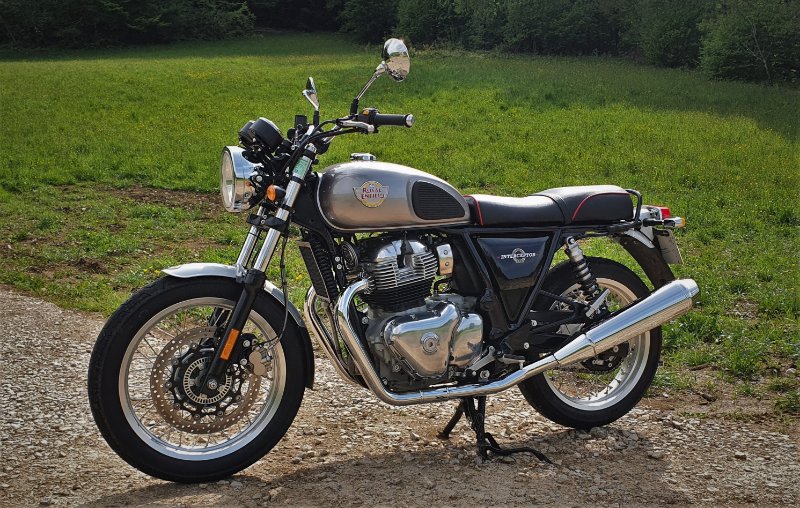

Pour ça:
Vu les couleurs, les écussons ne choquent pas sur une orange cruh. Mais sur une grise ou une noire, c'est pas du meilleur goût, je trouve...

chet a écrit :
Pour ça:
Bof......il manque pas un truc là ? :mrgreen:
