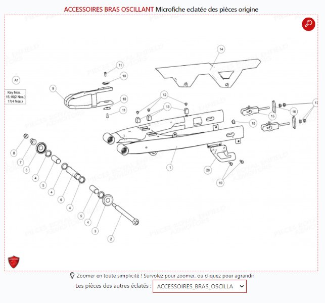

Bonjour à tous !
Je sais que déjà quelques forums ont parlé des grincements au niveau du bras de l'Himalayan mais j'ai récemment eu une info qui me semble importante à partager mais surtout à confirmer :
Il s'agit de l'entretoise n°7 de l'axe qui semble avoir été montée à l'envers. Sa remise dans le bon sens semble résoudre immédiatement les problèmes de grincements !!! Surprenant non !!!
Avant de me lancer dans cette mécanique, j'aimerais vous poser cette question :
En avez-vous déjà entendu parlé ?
Mci les copains !
Pascal
HIMALAYAN E5 2021 / Entretoise inversée axe bras oscillant

Re: HIMALAYAN E5 2021 / Entretoise inversée axe bras oscillant
PACOUTCE a écrit :...
Il s'agit de l'entretoise n°7 de l'axe qui semble avoir été montée à l'envers. ...
Un éclaté de l'ensemble pour visualiser le n°7 ?
- Messages : 9345
- Votre moto : 350 Meteor
- Prénom : ALAIN
pinsole07 a écrit :PACOUTCE a écrit :...
Et voilu!
Elle se trouve à gauche vers le centre de la photo.

Bonjour. Les documents à visualiser sont:
https://www.azmotors.fr/ROYAL_ENFIELD/P ... LLANT.html
https://www.azmotors.fr/ROYAL_ENFIELD/P ... SSEUR.html
Tout d'abord, c'est une clé de 17 sur la vis 2 et de 19 sur l'écrou 8. Mais pour tout démonter, il faut un outil pour contraindre la suspension. Donc je n'ai pas tout vu et je n'ai pas tout compris.
Une fois l'écrou Nylstop 8, un peu desserré, non seulement ça ne couine plus, mais la suspension est hyper plus douce, à vide ça glisse tout seul!!!! Un vrai régal! Un énorme changement!
Derrière l'écrou, l'entretoise 7, je n'ai pas vu l'épaulement, donc il est de l'autre côté, bien monté selon l'éclaté.
Je comprends que dans ma configuration, où j'ai des couinements alors que l'entretoise 7 est bien montée :
1) que la vis 2 et l'entretoise 7 via l'écrou 8, appuient sur les caches-poussière 3, pour les plaquer sur les côtés extérieurs des paliers du BO, isolant ainsi les roulements à aiguilles.
Remarque, les caches-poussière 3 sont fixes sur le BO (ils ne tournent pas par rapport au BO, quand il oscille), donc ils tournent par rapport au cadre.
2) que les seules pièces en contact avec les roulements, sont le BO et les entretoises 5;
3) que les caches-poussière 3 appuient sur les pièces 4,5,4,6,,4,5,4;
4) que serré au couple RE, ça fait du bruit et durcit la suspension;
5) qu'il faudrait peut-être tenir compte du basculeur supérieur 7 de l'éclaté Amortisseur, pas de roulement repéré ni dans la nomenclature, il serait traversé par l'entretoise 6 de l'éclaté BO, potentiel contact métal/métal;
Causes du couinement:
Hypothèse 1: contact métal/métal des caches-poussière 3 et du BO: impossible, car bloqués en rotation, pas de déplacement donc pas de frottement;
hypothèse 2: au serrage, les entretoises se mettent en contrainte: impossible, les caches-poussière 4 se déforment obligatoirement, ce sont des éléments d'étanchéïté;
hypothèse 3: au serrage, on éloigne les caches-poussière 3 du cadre, le frottement moins forcé contre le cadre, provoque une oscillation(bruit). Ce qui n'implique pas qu'on puisse serrer plus pour supprimer le contact et par conséquent le bruit.
C'est la 3) la plus probable pour moi, qui ne tiens pas compte du 5).
Donc je n'ai pas tout compris, mais j'ai trouvé une solution confortable, qui n'impose que de vérifier régulièrement que l'écrou ne se desserre pas, facile, juste un cache plastique.
Je précise que c'est MA solution, jamais je ne dirais que c'est ce qu'il faut faire.
Ma solution est la réponse à cette question: à quoi ça sert de serrer comme un bourrin, un écrou Nylstop?
Un écrou Nylstop est un écrou autofreiné par une bague de nylon, l'utiliser permet de diminuer le couple de serrage.
Bon, je vais essayer ça, je vais faire un tour et je suis sûr que je ne vais pas en revenir (au sens figuré, oeuf Corse).
