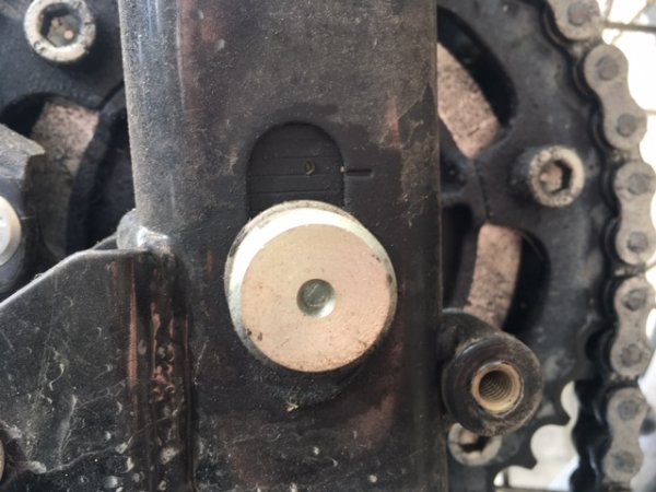

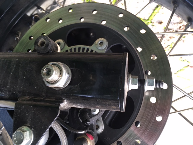

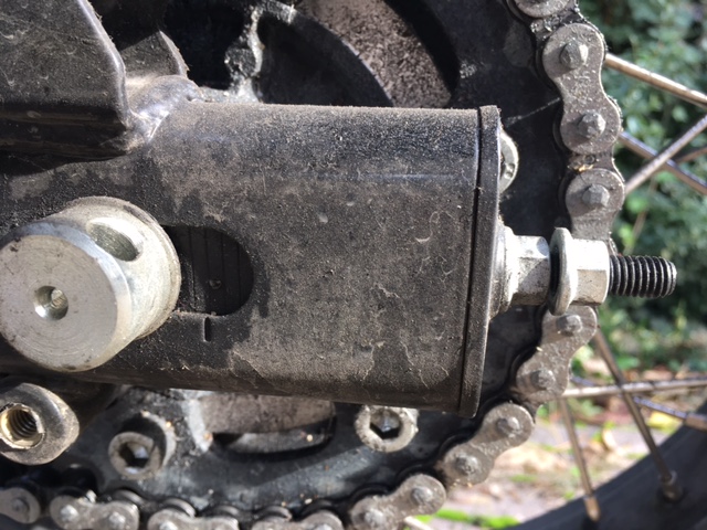

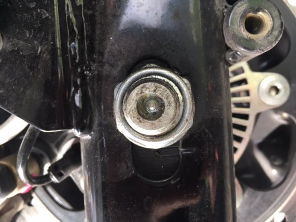

Il y a un gros mois de cela j'ai fait faire ma révision des 5000 kms : vidange, tension de chaine, etc...
Dans les jours qui ont suivis j'ai été amené à faire un freinage un peu appuyé et j'ai senti l'arrière partir un peu. Je me suis dit que j'avais du légèrement déraper malgré l'ABS.
Depuis, j'ai très souvent la sensation d'un flou. Comme quand on roule sur les routes "rainurées" avant la pose du bitume : un flottement pas très sympa.
Du coup j'ai jeté un oeil sur la fixation de la roue arrière et j'ai un très gros doute sur le travail fait lors de la tension de chaine.
Si j'y arrive, je vais mettre ci-dessous 4 photos
-les 2 1ères = l'axe de fixation côté chaine et côté frein : il me semble qu'il y a un écart entre les 2 côtés par rapport à l'encoche qui indique le centre
-les 2 dernières = le système de blocage de l'axe (je sais pas le nom...). Je pense connaitre la réponse mais j'enfonce quand même la porte (ouverte) : c'est pas sensé être un système d'écrou - contre écrou. Parce que là, c'est pas serré du tout... :grmmml:

Vous en dites quoi ?

Bin refais ton réglage d'alignement de la roue AR et vois ce que ça donne puisqu'apparemment, tu as trouvé la réponse de ton problème.

Sauf que c'est pas du tout un truc que je me sens de faire. A fortiori s'il y a eu une erreur de faite au préalable par un mécano. Je voudrais juste savoir si:
-ce que je pense (un mauvais serrage) peut être à l'origine des sensations ressenties
-ce qu'on voit sur les photos est normal ou non

Messagepar Marco » 02 nov. 2022, 15:58
Zoneman a écrit :Sauf que c'est pas du tout un truc que je me sens de faire. A fortiori s'il y a eu une erreur de faite au préalable par un mécano. Je voudrais juste savoir si:
D'après tes photos, le mécano à oublié de serrer les contre-écrous des tendeurs... les écrous de réglage ont du se desserrer petit à petit et sur un freinage fort, l'axe de roue a bougé.

En attendant, pour savoir si c'est un problème de réglage d'alignement de la roue AR, tu prends un mètre à ruban et tu relèves la cote qui va du centre de l'écrou du bras oscillant à celui de l'axe de la roue AR : la mesure doit être la même de chaque côté, tout simplement.

Sur ta photo , au vu des repères , le réglage semble symétrique ....les contres écrous de tendeurs , quand l'axe de roue est bloqué çà n'a pas d'incidence , mais c'est pas très pro !

ça me paraît aussi symétrique, mais je leur ramènerai quand même. Après tout, tu as payé pour une prestation mal faite. A voir s'ils n'ont pas mis les entretoises à l'envers ou s'ils ne les ont pas échangées ou autre.

Entre deux révisions comment vas tu faire si tu ne te lances pas dans ce genre de petites opérations de maintenance basique???
Mesure la distance entre le centre de l'axe et le bout du bras, ou encore mieux entre le centre de l'axe de roue et le centre de l'axe du bras oscillant.
Corrige si nécessaire, tout est indiqué dans le manuel utilisateur ;)

Si le système est le même que sur les Classic (un écrou pour l'axe de roue et un écrou pour la couronne), j'ai surtout l'impression qu'il manque un écrou sur la 3ieme photo...

Je viens de chercher des images en ligne, il n'y a qu'un seul écrou sur l'axe à l'arrière (donc différent des Classic), donc tout va bien

Merci pour les réponses majoritairement constructives dont je vais me servir. Pour ceux qui prennent le temps de taper un message juste pour se foutre de moi, je trouve pas ça très cool mais j'imagine que ça vous amuse alors je suis content de vous avoir donné l'occasion de vous marrer.
Ceci dit je suis passé rapidement chez mon conc' RE : pour lui, les deux contre écrou non resserrés, c'est pas forcément à l'origine du problème et il les a bloqués "à la main" (...). Ils veulent que je repasse pour faire un essai routier à l'occasion. En sachant qu'ils n'ont jamais roulé dessus alors que moi je vais au boulot avec tous les jours, je vois pas à quoi ça pourra servir.
