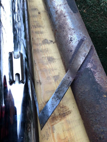

Pot Bullet.jpeg (71.63 Kio) Vu 1575 fois
....oui je vais bidouiller une patte de fixation centrale. C'est dans mes cordes et j'ai le matos pour. Concernant le diamètre d'entrée au tube d'échappement c'est parfait bien que ce pot soit pour une 500 (38mm...)

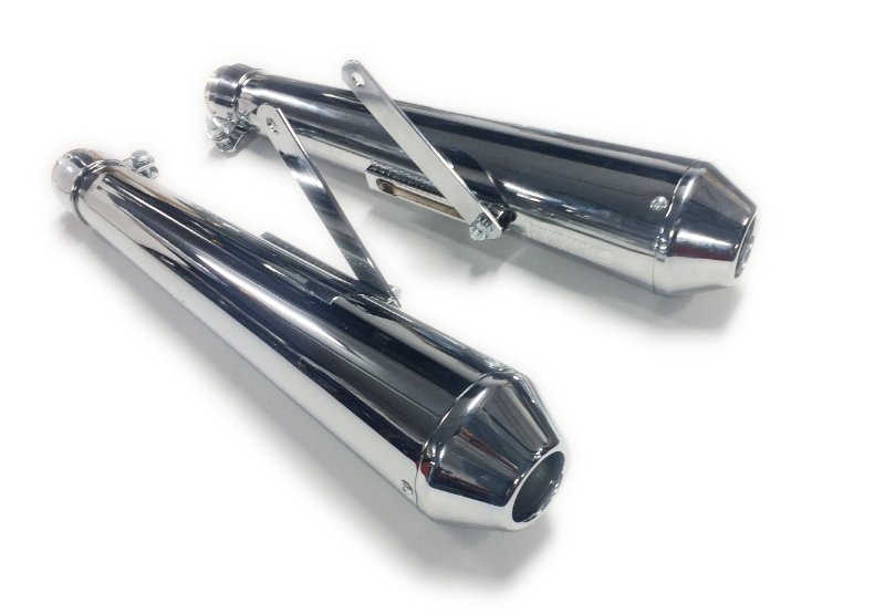

Je ne connais pas ce genre de rail, ma solution pour toi était pour un rail comme la photo jointe...

Wahouu jolis pots!! Mais je devrais arriver à bricoler un truc avec "mon genre" de rail.

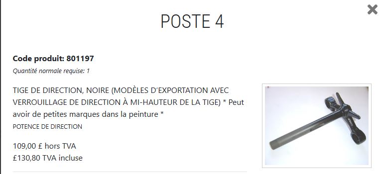

[/img]...et si c'était "la colonne de direction"..... Je dois l'enlever et la remplacer. Ma question était et est toujours.... y a t'il une embuscade cachée derrière le simple fait de la dévisser, l'enlever et la remplacer par une neuve?
colonne de direction.JPG (36.45 Kio) Vu 1294 fois
Un flocon de tendresse vaut mieux qu'une avalanche de baffes!
Re: Un pot d'échappement de 350 pour 500
Messagepar Jackymoto » 30 janv. 2023, 12:37
Pourquoi tu veux changer ça?, Si c est tordu( le cas sur mes deux Bullet,) c est de l acier fondu qui se redresse facilement en se servant du tube de fourche..
