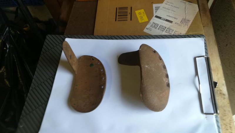

hier pendant ma ballade, je me suis arrêté fréquemment de ce fait j'ai posé la moto sur la béquille latérale . A un moment j'ai été surpris par la taille de la béquille et j'ai cru qu'elle tombait , je l'ai récupérée alors que je n'avais pas de bons appuis , résultat ce matin j'ai le nerf sciatique qui me chatouille .
Dès que je peux me pencher ( c'est le cas de le dire.... :grmmml: ) sur la béquille , je la démonte , la tronçonne et lui rallonge un bout à coup de meleuse et de soudure à l'arc. J'en profiterai pour lui mettre un pied plus adéquat au terrain mou . Ca tombe bien j'ai des fers à boeufs ....

J'ai fait ça maison. + 3 cm avec un patin plus large . ça aide bien pour débéquiller la moto chargée.

après une sciatique corsée, je me suis penchée sur la béquille. Finalement je l'ai modifiée mais pas en longueur. On verra à l'usage , en attendant j'ai copié l'idée sur celle du funduro .

Oui c'est une possibilité, mais si je peux économiser 70 livres , je pense changer le guidon et la selle . Là ça m'a couté deux baguettes de soudure .

Sur mon 500 classic EFI ,je trouvais la moto bien trop incliné e j ai soude une tête de marteau de 2,5 cm de hauteur,c est nickel et bien plus facile à sortir.
