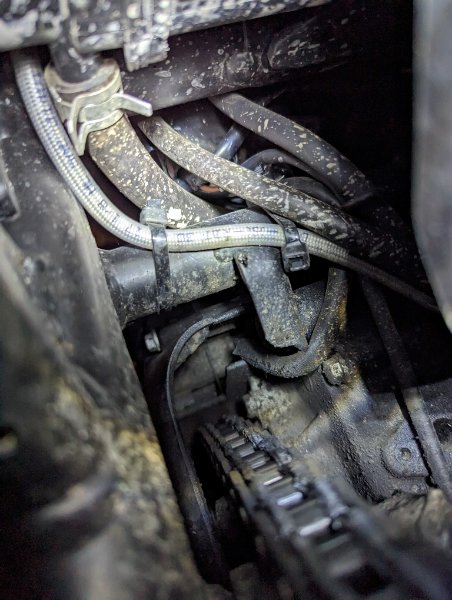

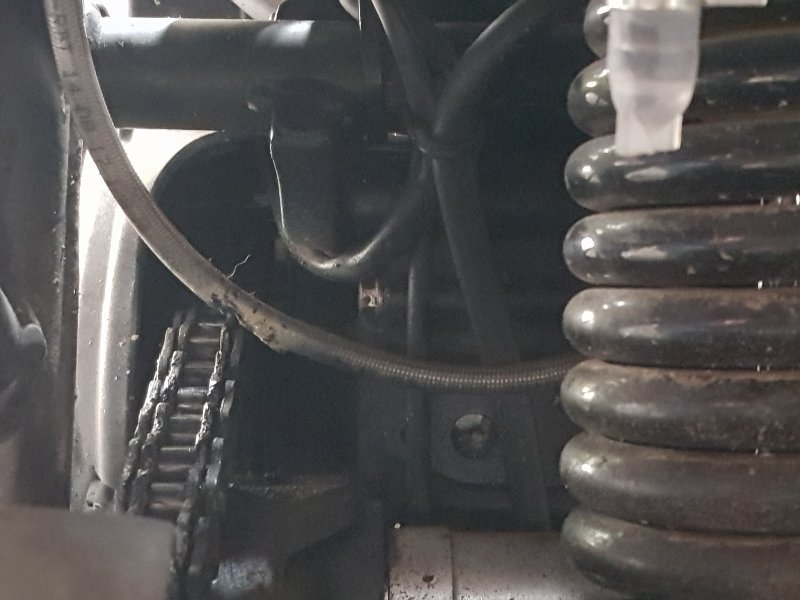

En démontant ma roue arrière sur mon Himalayan, j'ai trouvé ma durite de frein, celle qui va du frein avant au répartiteur, rongée jusqu'au tube caoutchouc intérieur, par la chaine.
La chaine est tendue normalement. La gaine est à sa place au vu des rilsans de dessus et du raccord qui ne peut pivoter. Le montage, s'il est d'origine me semble très dangereux.... car là, encore quelques kilomètres et j'explose le tube.
Quelqu'un à déjà eu ça ????
ps, dédolé, mais je n'arrive pas à mettre l'image à l'endroit ???

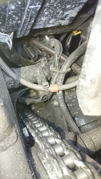

Re: alerte frein
Messagepar gyroscopic » 11 mars 2023, 21:37
sur la mienne, la durite est fixée au-dessus par 2 rilsans
gyroscopic
Messages : 194
Enregistré le : 16 janv. 2019, 23:09
Modèle de votre autre moto : DL 1000
Localisation : 53
Re: alerte frein
Messagepar gyroscopic » 11 mars 2023, 22:13
comme çà :

Messagepar Redstarr » 12 mars 2023, 01:20
Sur la mienne il y a deux colliers aussi.
Est-ce que les tiens auraient été retirés pour un démontage et oubliés au remontage ?

Messagepar sergem » 12 mars 2023, 12:21
bon, je vois que ça interpelle !
il n'y a pas de rilsan aux endroits que vous m'avez indiqué... et plus de garantie non plus.
par contre en cogitant hier soir à l'apéro, je me suis souvenu avoir "monté un kit pour rabaisser" la moto.
le bras oscillant avec la chaine est donc remonté et s'est rapproché de la durite...
je vais donc être obligé de la changer et d'y intercaler un carter.
