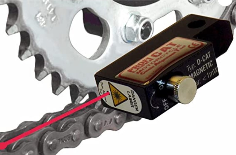

Pour un alignement PARFAIT, j'utilise un petit boîtier similaire à celui-là.
Et l'opération devient facile, rapide, sécure... :oué:

comtevert a écrit :Pour un alignement PARFAIT, j'utilise un petit boîtier similaire à celui-là.
Oui mais toi, t'es un vrai "geek". T'aimes bien ces gadgets. ;)
+ 20 :oué:
