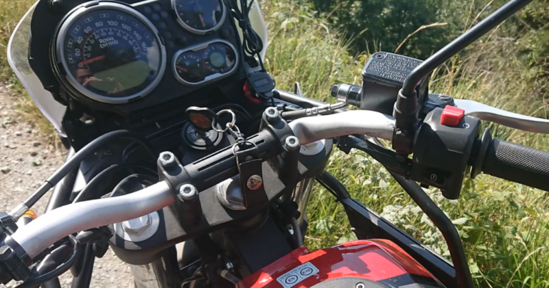

Bonjour à tous,
J'aimerais savoir si quelqu'un à déjà effectuer le changement du guidon de son Himalayan (qui est en 22") pour un oversized (en 28") pour amener plus de rigidité, confort et solidité, et surtout évité de plier le guidon d'origine qui est perforer 4 fois d'origine (2 fois pour les commodos et 2 fois pour les serre câble)
Si oui, quel pontet adaptatif avez vous installer ?
Bonne journée, et bonne route à tous :oil:

Je confirme que le guidon d'origine plie... là où il y a déjà la pliure au niveau du pontet. Déjà testé deux fois.
Cette fois j'ai remplacé par le guidon alu RE. Mais je n'ai pas encore rechuté... :036:

Redstarr a écrit :Je confirme que le guidon d'origine plie... là où il y a déjà la pliure au niveau du pontet. Déjà testé deux fois.
Voila c'est ce qu'il m'est arriver... mais en moins plié quand même avec une toute petite chute dans la brousse :v:
Du coup je cherche toujours le bon modéle de pontet :d :chapo:

Non. Un concessionnaire Royal-Enfield n'aura jamais de pontets permettant de monter un guidon diamètre 28,6 mm.
Et d'après ce que je peux voir sur les éclatés pièces d'Himalayan, les pontets ne sont pas indépendants du té de fourche supérieur. À savoir que le pontet inférieur fait partie du té de fourche.
Bref, pas d'autre choix que ce genre d'article:
https://www.la-becanerie.com/adaptateur ... t-alu.html
Mais cela va également rehausser le guidon de ta moto.
