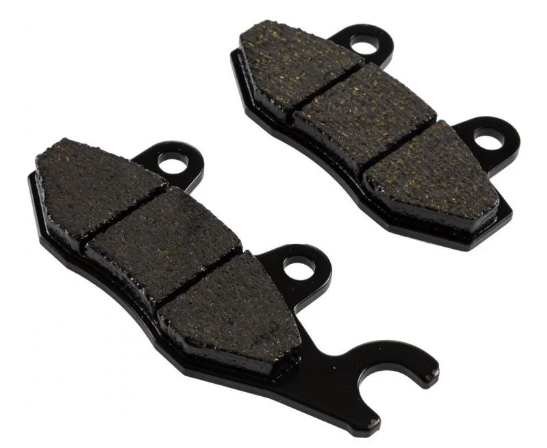

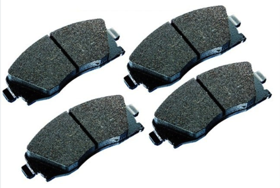

Messagepar mimi.lulu » 22 juin 2023, 13:10
Pourquoi les plaquettes de freins sont-elles fendues ?
Y'a t'il une raison thermique, mécanique ?
Capture d’écran 2023-06-22 à 12.03.45.png (195.62 Kio) Vu 1105 fois
Capture d’écran 2023-06-22 à 12.03.13.png (247.95 Kio) Vu 1105 fois

Messagepar Ex-Gromono » 22 juin 2023, 13:54
Evacuer l'eau...

Messagepar Captain Bertie » 22 juin 2023, 14:03
Fente d'indication d'usure : si elle a disparu ou est à peine visible il est temps de remplacer les plaquettes !
Cette fente a peut-être d'autres fonctions (évacuation de l'eau, de la poussière...) mais je ne les connais pas.
Nos mécanos (Jacques, Claude, Jacqui, Yves et les autres) devraient nous en dire plus.
C.B.

Messagepar Petochon » 22 juin 2023, 14:40
C'est mon seul repaire pour l'usure des plaquettes, arrivė pres du bout de la fente c'est le moment d'investir ;)

Messagepar Marco » 22 juin 2023, 15:17
mimi.lulu a écrit :Bonjour,
Oui, c'est pour évacuer l'eau, pour éviter que les plaquettes fassent de l'aquaplaning sur le disque (l'eau n'est pas compressible, c'est aussi pour ça que les disques sont percés). Les saignées servent de gouttières. Ces saignées permettent aussi de recevoir les poussières en évitant l'encrassement des parties pleines de la garniture de freinage.
Cette "rupture" du matériau favorise aussi le refroidissement en permettant la détente des phénomènes de dilatation.
En automobile (sur les voitures courantes), les disques (la plupart du temps en fonte) sont pleins car les perçages fragilisent les disques (usure prononcé, criques, fendillement).

Messagepar mimi.lulu » 22 juin 2023, 19:08
Merci pour ces infos, je ne savais pas !
