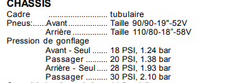

Bonjour amis motards. Je me suis toujours demandé pourquoi les roues AR étaient différentes sur la Classic (120x80x18) et sur la Standard (100x90x19) (modèles Euro3) alors que les chassis sont identiques et la roue AV également. Possédant une Standard j'aimerais monter une roue AR en 120x80x18 afin d'avoir un pneu plus large. Quelqu'un l'a-t-il déjà fait? Amicalement. Bernard

j' en vois pas trop l' utilité, par contre tu vas tirer plus court et faudra monter un PSB avec une dent de plus pour compenser le diamètre en 18.

Les pneus plus larges passent sur les Classic. J'ai testé. Pour les Standard ça devrait être possible. En revanche si tu mets une jante de 18 à l'arrière, ça va te donner une bécane en config " chopper " avec le cul plus bas que l'avant....

Attention à la conformité du pneu, diamètre, largeur, etc... pour le contrôle technique, pour le confort ça va rien changer la pression sera toujours la même.

La dimension standard d'un pneu de Classic est un poil plus petite que tu ne le crois ;) C'est une moto relativement légère, agile et peu puissante : pas besoin d'un gros pneu.

un pneu plus large ne donnera pas plus de confort puisque la portée au sol est la même qu'avec un pneu plus étroit... et oui, puisque le profil d'un pneu de moto est rond, contrairement aux pneus de voitures qui sont plats.
Le seul intérêt des pneus larges, pour les motos sportives, c'est leur meilleur spectre de la surface de contact sur l'angle... donc selon des inclinaisons qu'une Bullet sera bien incapable d'atteindre avant de faire toucher les repose-pieds.
Par contre, un pneu plus large mais moins haut est plus dur qu'un pneu étroit aux flancs plus hauts... et de plus, une roue de 18' plus petite qu'une roue de 19' est plus sensible aux déformations de la route (puisque le diamètre est plus petit), donc là encore, question confort, c'est raté.
