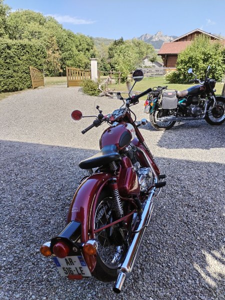

La roue arrière de ma Standard de 2011, équipée d'un frein à tambour, émet des craquements quand elle tourne, même doucement en la manœuvrant à la main. :mouais:
C'est grave docteur ?
