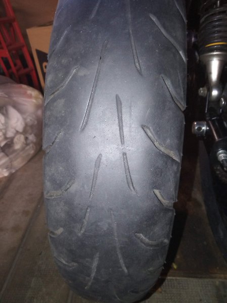

Pneu avant d'avant (Dunlop Streetsmart):
Pneu avant de maintenant:
Pneu arrière d'avant (Dunlop Streetsmart):
Pneu arrière de maintenant:
