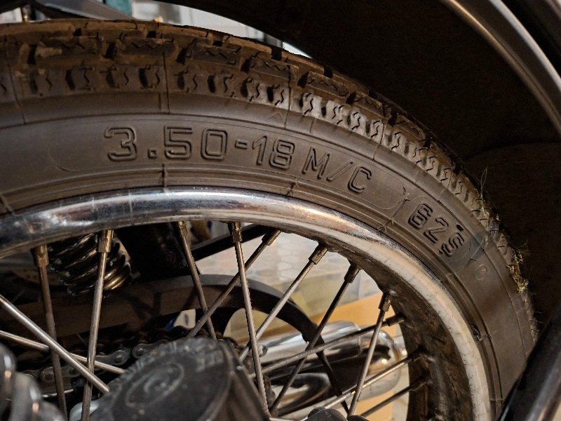

Hello.
Si ça peut aider, voici de quoi est chaussée ma titine (Heidenau):
- Pneu arrière.jpg (148.85 Kio) Vu 644 fois
- Pneu avant.jpg (138.75 Kio) Vu 644 fois
