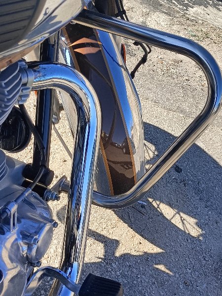

Bonjour.
J'ai démarré avec mon Antivol Bloque Disque que j'avais totalement oublié. Résultat, j'ai plié la barre de maintien du garde-boue avant et j'ai déformé celui-ci. Savez-vous où je peux acheter ces pièces ?
Merci par avance.

Un carrossier remettra ça d'aplomb facilement.

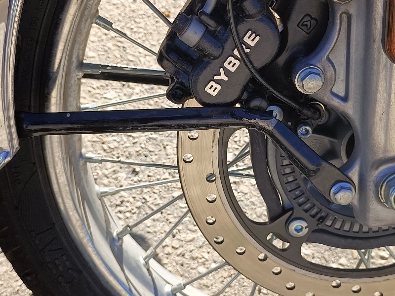

Vérifie ton disque et la couronne de l’ABS.

Si tu ne déplore que ces inconvénients, c'est chiant mais pas grave (de mon point de vue). Comme dit Daniel vérifie ton disque.
Sinon, la tôle c'est lourd, mais l'avantage c'est que ça se redresse. Un carrossier devrait être capable de te faire ça.

Messagepar korsikaferie » 14 sept. 2026, 20:25
Le disque ne semble pas voilé, du moins à l'usage. L'ABS, je ne l'ai jamais mis en marche et j'aurais peur de le faire.

Si la couronne ABS était abimée le témoin ABS ne s'éteindrait plus car le signal reçu par la centrale ne serait pas bon.

Messagepar korsikaferie » 14 sept. 2026, 20:47
Alors l'ABS fonctionne !
