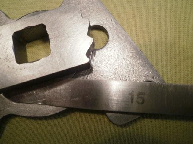

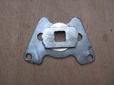

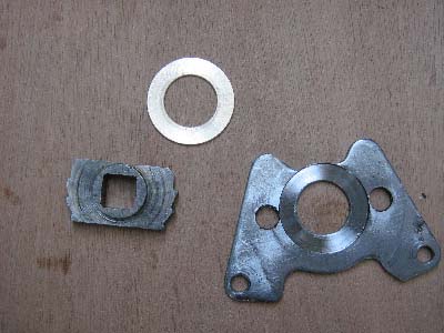

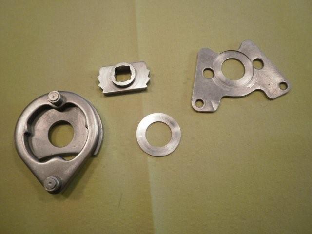

l autre jour en demontant ma boite j ai remarque que le cliquet avait bien creuse la plaque de fermeture
donc une petite modif s impose
1 trouver une rondelle de butee a aiguille ou equivalent dimension 20x35x1
2 un copain fraiseur qui fera fraisage a la dimension de la rondelle dans la plaque de fermeture profondeur 8 a 9 dixiemes
3 remonter le tout en graissant bien et en reglant bien
4 voila le tour est joue agrement et precision garantie
5 quelques images

Sur le site de Hitchkock, je trouve la piéce no 111118.
Est ce la modif dont tu parles?

c est juste une rondelle entre le cliquet et la plaque de fermeture

Alors excuse-moi, mais je ne comprends pas ton astuce. :oops:

c est le cliquet qui laboure la plaque donc avec une rondelle entre les deux plus d usure

Pffff...Je viens de debrayer....Merci.

Je viens de faire la modification mais j'ai fais une rondelle en bronze
La boite est plus agréable plus douce merci pour l'info :)
