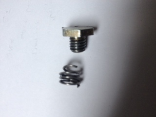

En remontant mon carter primaire (Chain Case inner Half) sur ma Bullet de 91, j'ai une des 4 vis du joint plaque circulaire métal/caoutchouc d'étanchéïté qui m'a viré son helicoil...
Cette vis (Screw chaincase seal adaptator plate chez l'homme aux oiseaux...) fait 6,2mm de Diamètre.
Je dois remettre un hélicoil en place.
C'est du quoi en Withworth le pas de cette vis svp ?
Afin que je trouve l'helicoil adéquat à remettre en place.
je vais tenter de trouver peut-être cela à Moto Légende ce WE.
Merci pour vos réponses :)

Du 1/4 ça serait en pouces...

A l'oeil, comme ça je dirais 1/4 x 20, mais je n'ai pas la vis en main ??
Si tu n'as pas de peigne à filets, tu prends une vis classique de 8x125, c'est presque le même pas.
Si c'est du 1/4 x 28, ça se rapproche du 6x100

Merci l'ami, je pense que c'est 1/4 BSW....?
Les vis ne montent pas sur 1/4 UNF.
Bien sur si une âme charitable à un kit hélicoïl avec cette pièce deans,
je m'en sert et je revoie le tout avec les frais d'expédition et une boite de galettes au beurre... :D

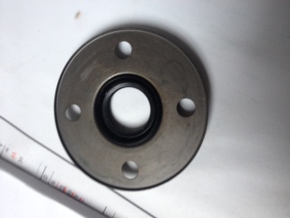

Est-ce-que cette pièce peut remplacer avantageusement par son format le montage précédent, c'est à dire : une rondelle métallique, un feutre, une rondelle métallique, le tout comme un sandwich plaqué entre le carter et une grande rondelle percée de 4 trous pour fixations et bien sûr un 5eme pour laisser passer l'arbre primaire ?

J'en n'en sais rien, c'est le système qui était déjà monté dessus et ça a l'air étanche.
J'en remet un neuf par précaution...
Alors 1/4 BSW = 6,2 MM.?
Ben c'est le montage des NSU et ça ne fuit jamais là...peut être parce que c'était fait en Allemagne??? :D
Oui, c'est 6,35 nominal mais avec le jeu à fond de filet ça donne 6,2

Messagepar Torque » 21 nov. 2015, 17:02
Ok merci, j'ai retrouvé un copain à Moto Légende (dernier stand extérieur , les huîtres du Cotentin et des Kawa Martin) il a un jeu complet chez lui.
Dépannage next week chez lui à son retour.
J'y vais avec la vis et le carter complet.
Bon WE et merci pour la réponse.
