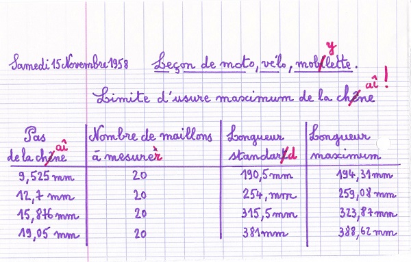

Messagepar Utilisateur1 » 09 sept. 2017, 17:00
pour les gamins:
