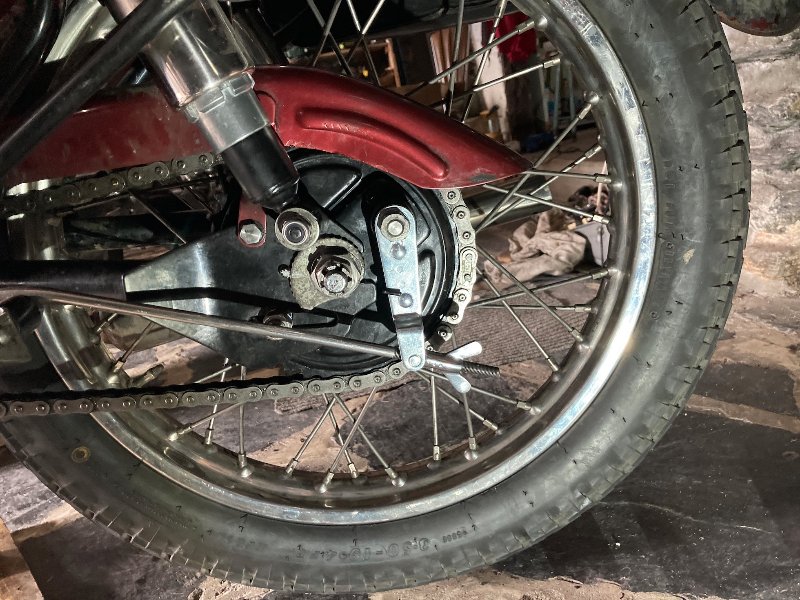

Messagepar olivier » 25 déc. 2020, 11:37
Un retour du montage du flasque renforcé, à priori prévu pour les modèles efi frein ar à tambour, ref 867110, qui remplace celui d'origine.
Plus large, le pivot est soudé sur la plaque. Conséquence, il ne faut pas mettre de contre écrou ni l'entretoise rondelle entre le bras oscillant et le flasque.
Elle se monte très bien sur les modèles fonte antérieure. Seule une adaptation minime de la lumière du bras oscillant pour la fixation du pivot de frein, à la dremelle c'est vite fait (l'axe est en 12 mm avec pas de 125 et d'origine le pas est en whitworth).
J'ai également changé la came du frein 593075, qui nous avait été signalé dans un post précédent.
Après un premier essai, il y a nettement du mieux. J'ai changé également les garnitures qui, sans doute, vont être plus performantes après un rodage.
Messages : 14840
Re: changement couronne
Messagepar druid » 25 déc. 2020, 12:54
On dirait surtout que c'est nervuré, ce qui accroit la rigidité.
Messages : 10817
Messagepar Tonton » 25 déc. 2020, 13:59
druid a écrit :On dirait surtout que c'est nervuré, ce qui accroit la rigidité.
Plutôt emboutie que nervurée non :polom: ... :)
Messages : 14840
Messagepar druid » 25 déc. 2020, 15:44
L'un n'empêche pas l'autre.
http://www.mate.com/fr/fabrication-solu ... -bulletin/
Couramment utilisé sur les plateaux de coupe des frontales pros, lorsque ce n'est pas du mécano-soudé. ;)
Messages : 10817
Messagepar Tonton » 25 déc. 2020, 15:49
Oui ; pour un plateau de tondeuse je comprends bien vu la surface , pour limiter le poids et le coût , mais pour une couronne arr de mob çà craint ; un bon truc bien massif , enfin ce que j'en dit .... :blink: !
olivier
Messages : 892
Localisation : haute alpes
Messagepar olivier » 25 déc. 2020, 19:51
Tonton a écrit :Oui ; pour un plateau de tondeuse je comprends bien vu la surface , pour limiter le poids et le coût , mais pour une couronne arr de mob çà craint ; un bon truc bien massif , enfin ce que j'en dit .... :blink: !
Je signale que ce flasque comporte une belle plaque acier soudée, d'une épaisseur de 9 mm (d'origine 5 mm) et est également nervurée de par et d'autre, visible sur la photo. :)
De toute façon l'efficacité est là et bien nécessaire pour ralentir cette bullet vitaminée. :woot:
