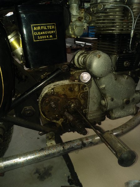

Salut les gens,
Ça fait plus de 10 ans que j ai délaissé ma 350 de 71... Les enfants, rénovation de maisons bref pas le temps de m en occuper....
Mais là ça y est, je m'y met, il faut qu elle roule!!!
J ai donc fait un réglage culbuteur, nettoyage carbu et réservoir. Elle tourne comme une horloge!
Par contre l embrayage semble ne plus fonctionner. Lorsque j embraye et que je passe une vitesse elle cale direct.
J ai donc démonté la clutch box et j ai une tige qui part vers l embrayage qui semble cassé voir photo , pensez vous que le problème vient de la?
Est ce que je dois déposer l embrayage côté chaîne primaire?
Enfin quel huile pour chaîne primaire et clutch box ( graisse il me semble).
Par avance merci pour votre aide!!!
A bientôt
Nico

La tige (sur ma mienne) est en deux parties avec une bille entre les deux !
Mais avec une boite 4 et sur la 350, je sais pô !
- Messages : 33512
Re: Pb d'embrayage sur ma 350 fonte
Oui faut regarder De l'autre cote.
C'est peut être collés.
10 ans,
Faut changer les huiles
10 ans,

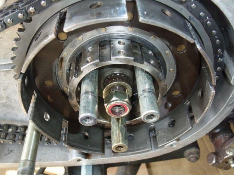

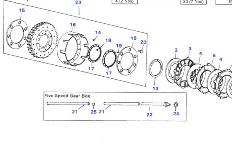

- Messages : 28488
- Localisation : Limoges
Je mets la même huile que celle du moteur, ça patine un peu à froid sur les 500, mais il n'y a pas de problème avec les 350.
Les disques c'est les repères 3,4, 5 sur le dessin du Ded.

nicopot a écrit :… même si je vois pas trop où sont les disques...
Regarde ici : http://www.royalenfieldlesite.fr/spip/s ... article215

nicopot
Topic author - Messages : 50
- Enregistré le : 18 juin 2007, 18:09
- Localisation : Lille
Je précise que c'est la pièce N°16 sur le schéma de Ded qui a du jeu en embrayant
- Messages : 27796
Tout l'ensemble 23 ne fait qu'un.
Mais cet ensemble peut avoir un peu de jeu. Pas sur l'arbre cannelé (de Bordeaux
) lui même, mais tout l'empilement.
L'ensemble est fixé par écrou "Nylstop" et rondelle (desserré sur la photo).
) lui même, mais tout l'empilement.L'ensemble est fixé par écrou "Nylstop" et rondelle (desserré sur la photo).
