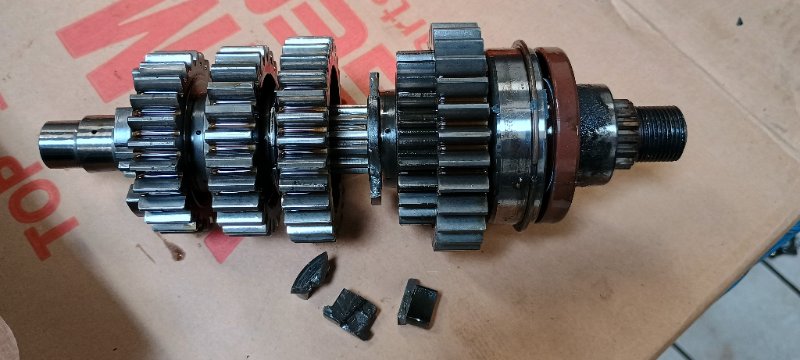

Voici à quoi ressemble le pignon secondaire de 6 après 14000 km.
Je viens de récupérer la Mémère après 4 mois au garage et 2 recommandés.
Je ne sais qui a merdé, le concessionnaire, la SIMA ou peut être bien les 2 mais 4 mois c'est long.
Le mecano m'a dit que le nouveau pignon a été renforcé, et heureusement.
Mais il s'attend à faire régulièrement des boîtes de twins 650 et ça l'enchante pas trop vu le manque de sérieux du SAV à la SIMA... enfin c'est ce qu'il me dit.
Espérons que je n'aie plus d'ennui avant que je la vende.
- Messages : 28488
- Localisation : Limoges
Re: casse pignon 3iemme boite interceptor
il peut ressembler à ça en quelques secondes également !Voici à quoi ressemble le pignon secondaire de 6 après 14000 km.
C'est monté comme sur la 500 Honda, un peu dans le vide. Malgré ça, il y a eu centaines de milliers de km
d'essais ...dans les mains de pros
