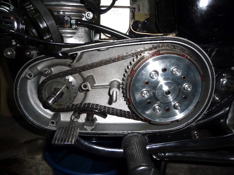

Je rencontre un petit souci au remontage de l'embrayage sur ma Bullet fonte (4 vitesses) :
La noix d'embrayage vient en appui sur les 4 têtes de vis du joint spi. Aurais-je oublié une rondelle d'appui ou autre chose qui ferait office de butée ?
Je n'ai rien trouvé dans les manuels techniques ou les vues éclatées sur le site Hitchcock...
Merci beaucoup pour votre aide,
Gaston

- Messages : 14822
Re: Montage embrayage BV4 fonte
Tu ne trouveras pas de réponse à ton problème dans les rubriques du site.
En réalité, ton problème vient du fait que la cloche d'embrayage en butant sur l'arbre primaire, vient peu à peu s'enfoncer sur ce dernier. L'arbre vient ainsi petit à petit manger l'aluminium de la cloche.
Je m'en été rendu compte lors du changement, sur une de mes "fonte", de la chaine primaire pour une neuve et qui se trouvait désalignée. Avec la chaine primaire usée et pleine de jeu, on ne s'en rendait pas compte. Mais avec la neuve, sans aucun jeu, les dents de la cloche d'embrayage et celles du pignon sortie moteur se trouvaient légèrement décalées, et la chaine neuve mordait légèrement de travers.
Hitchcocks vend une rondelle de butée crénelée en acier cémenté à enfiler sur l'arbre primaire et donc derrière la cloche d'embrayage pour rattraper l'usure et lui redonner la position adéquate.
Je me souviens que la rondelle était un peu trop épaisse pour obtenir l'alignement parfait entre dents du pignon sortie moteur et dents de la cloche d'embrayage. Il avait fallu passer un coup de fraiseuse sur la cloche.
Bref, j'avais remédié au problème grâce à cette rondelle spécifique.
https://accessories.hitchcocksmotorcycl ... word=92826

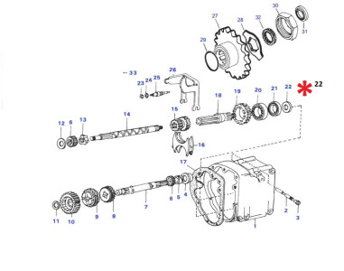

J'ai trouvé la rondelle 22 dans mes pièces.
L'embrayage ne frotte plus, la couronne dentée semble bien alignée avec le pignon sur le vilebrequin.
Mais j'ai maintenant un autre souci : quand je serre les 6 vis à l'intérieur des ressorts d'embrayage jusqu'au bout, les spires des ressorts sont jointives, donc pas possible de débrayer...

- Messages : 14822
Gaston a écrit :J'ai trouvé la rondelle 22 dans mes pièces.
Parfait si tu as retrouvé la rondelle 22 que tu avais oubliée au remontage.
Mais cette rondelle n'a absolument rien à voir avec ce dont je te parlais, et ne se trouve d'ailleurs pas au même endroit...

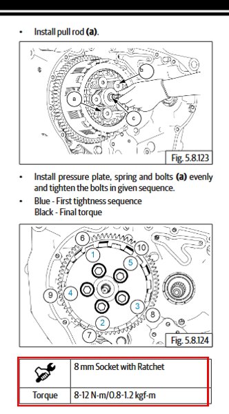

Sur les 350 actuelles, le couple de serrage est donné.
Vive le progrès !

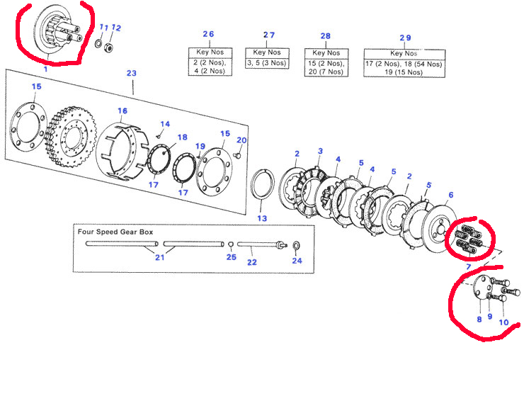

- Messages : 14822
On ne parle pas ici d'un embrayage Newby...
On se contrefout du fait qu'il faille appliquer un couple de serrage sur les ressorts d'embrayage d'une RE injectée...
C'est pourtant simple...
Les ressorts sont positionnés sur la pièce 1.
Ensuite, la plaque 8 vient en appui sur la pièce 1 via les trois vis 10.
La plaque 8 serrée à fond sur la pièce 1 empêche que les ressorts soient écrasés en leur laissant le débattement nécessaire.
C'est en fait les trois vis 10 qui maintiennent la plaque 8, qu'on serre à fond sur la pièce 1.
Capito ?
