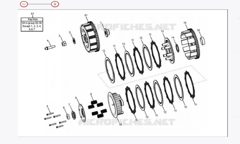

sur la pièce numéro 13

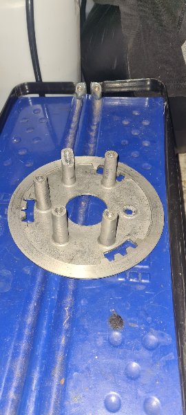

en remontant, en comprimant la plaque, les ressort et en mettant les vis.
y en avait une qui tournait dans le vide.
je vous rassure, la vis va bien
mais c'est la piece en alu, derriere qui s'est cassée !!
les trucs dans les quels se mettent les vis.
un cassé, la vis tournait dans le vide, accroché au bout d'alu,
et une autre s'est aussi fendue.
Capture d’écran du 2026-01-24 18-53-29.png (195.62 Kio) Vu 6350 fois
donc je suis bon, pour commander la piece numéro 13.

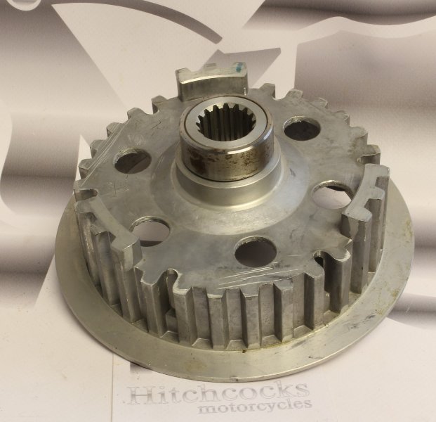

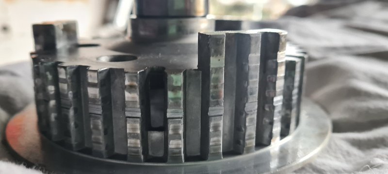

d'après vous, est-ce que je commande aussi la piece numéro 10 : la noix d'embrayage ?
au début, je trouvais quelle paraissait creusée, mais en regardant d'autres images ou photo, on dirait que c'est fait comme ca.
Messages : 8600
Re: Embrayage collé sur classique 500.
Messagepar jpv17 » 24 janv. 2026, 19:19
Moi je la changerai. Ces entailles excessives peuvent, je pense, bloquer les disques en empêchant leur déplacement.
Messages : 25854
Messagepar JacquesD » 25 janv. 2026, 11:43
jpv17 a écrit :Moi je la changerai. Ces entailles excessives peuvent, je pense, bloquer les disques en empêchant leur déplacement.
Je pense la même chose, ces pièces n'ont pas la dureté de surface nécessaire pour durer.

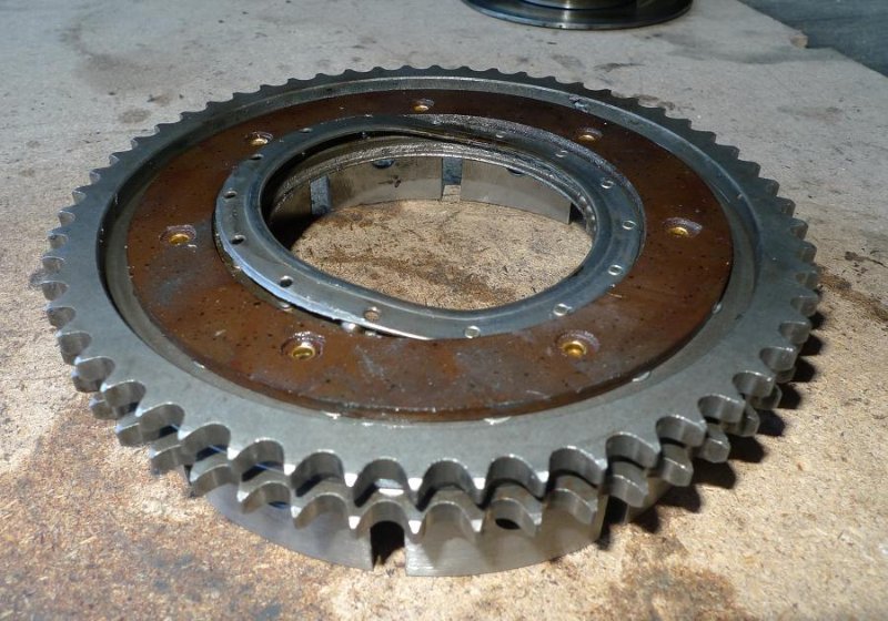

Mais j'ai eu aussi des soucis avec la couronne à billes qui s'est dérivetée (trop de puissance sans doute :mrgreen: ) et dont la moitié des billes s'est retrouvée en balade dans la transmission primaire et l'alternateur qui heureusement est un "full encapsuled" vendu par Hitch'

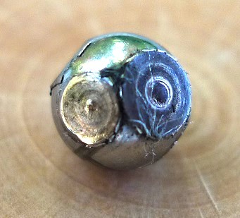

Une autre panne pas ordinaire résultait de la bille de butée qui s'était avérée être en cochonium écrasable et rendait le réglage difficile. Panne vicieuse que j'ai mis du temps à localiser.

Cochonium
J'ai du changer cette pièce ....
Et voilà une belle classic
Messages : 14817
Messagepar druid » 21 févr. 2026, 20:31
Et t'as laissé ça ?
Messages : 33505
Messagepar fab le motard » 21 févr. 2026, 21:56
oui, car les photos que j'ai vu des pieces neuves avaient les mêmes encoches et mêmes marques.
et l'embrayage fonctionne bien. Si ca ne va pas, on changera, c'est assez facile à démonter/monter.
Messages : 14817
Messagepar druid » 22 févr. 2026, 08:28
Ça ne pouvait être que des pièces d'occasion, pour présenter de telles rainures d'usure.

Messagepar fab le motard » 22 févr. 2026, 08:35
Messages : 14817
Messagepar druid » 22 févr. 2026, 08:45
Je suppose que tu vois la différence flagrante.
Mais si l'embrayage remonté fonctionne, là est bien l'essentiel.
