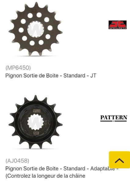

En regardant les pièces dispos, il y a maintenant deux références : un PSB vêtu d'un caoutchouc censé amortir les chocs sur la chaîne ou le pignon (comme à l'origine), et un autre complètement à poil.
Je m'interroge sur l'utilité de ce caoutchouc... Ne vaut-il pas mieux prendre un PSB nu, en sachant que les silent blocs de la couronne doivent faire leur taf.
Quand j'avais changé le kit chaîne il y a 2 ans, j'avais constaté que le rouleau de chaîne ne tombait pas au fond de l'espace entre deux dents avec le caoutchouc neuf.
A noter... le PSB de première monte (avec caoutchouc) etait vraiment usé lors de son remplacement (sommet des dentures très fin) alors que la couronne etait quasi intacte en comparaison de la nouvelle. J'ai vérifié il y a une semaine, le PSB actuel (toujours avec caoutchouc, et d'origine Royal Enfield) est usé de la même façon.
Une autre question : la chaîne DID est livrée avec une attache rapide. Le rivetage peut engendrer un point dur sur une chaîne. Est ce qu'une attache rapide est suffisante pour supporter la puissance du moteur ?
-je mettrais un PSB sans caoutchouc (qui doit être moins cher).
-j'ai souvent lu qu'un changement du PSB vers 15000km prolonge la vie du kit chaîne (mais je ne l'ai jamais fait).
L'usure du pignon par rapport à la couronne c'est normal, vu son diamètre ses dents sont beaucoup plus souvent en contact avec la chaîne que celles de la couronne. D'ailleurs quand j'étais jeune motocycliste les kits chaînes n'existaient pas et on changeait ce qui était usé. Bon, les chaînes n'étaient pas à joints toriques et ne duraient guère.

jipounet a écrit :...Je m'interroge sur l'utilité de ce caoutchouc...
En principe quand un constructeur rajoute une pièce qui a un coup, c'est qu'elle a une utilité, d'autant plus une pièce qui ne se voie pas.

Avant de commander le kit pour l'hima je n'ai pas fait attention à ce "truc" sur le PSB.
Le kit reçu bien entendu ne l'a pas, et je trouve cela très bien !
Pour moi ce n'est mécaniquement pas bon, cela empêche la chaine de suivre l'usure du pignon et de rester bien calée entre les dents.
D'ailleurs le bruit que cela fini par engendrer me faisait mécaniquement mal.

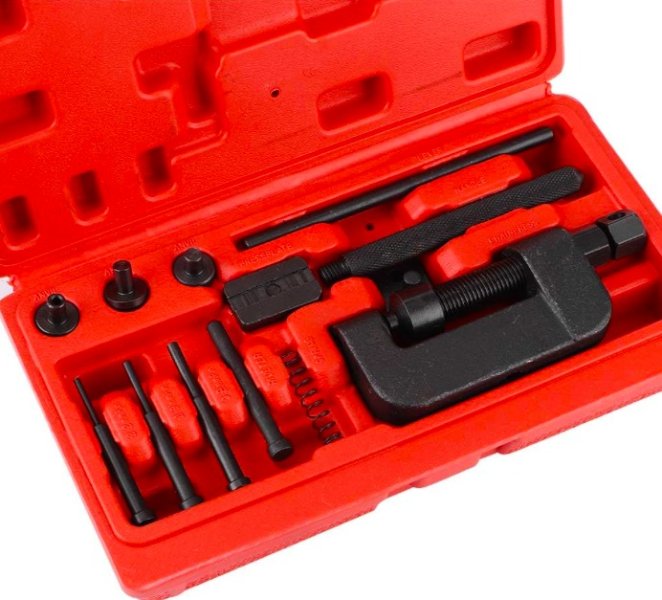

J'ai monté un kit did, le plus rapidement disponible, et reçu avec maillon à riveter.
J'avais déjà cet outil, payé entre 40 et 50 €:
Utilisé une première fois pour la chaine de la 500X, 23000 km après pas de point dur au rivetage et pas perdu la chaine.
Les données étaient fournies avec le kit.
Pour l'hima non, il a fallu les chercher sur le net. Quelles données? La largeur de la tête une fois rivetée et celle de la largeur du maillon plaque mise en place. Bon pour la largeur du maillon j'avais déjà pris sur les autres maillons.

plouf a écrit :Avant de commander le kit pour l'hima je n'ai pas fait attention à ce "truc" sur le PSB.
C'est exactement à quoi je pensais en écrivant ce post.
Quand la chaîne commence à avoir besoin d'être lubrifiée, ça fait une sorte de "cloc-cloc" qui disparaît une fois une petite dose d'huile de chaîne.
