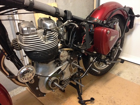

changement de joint de sortie de boite et rapport

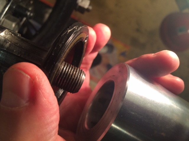

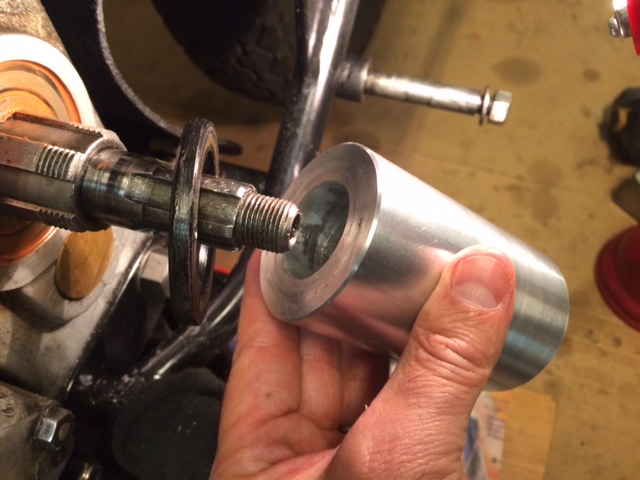

Torque,
Toi aussi tu as un frère tourneur ?
Je vois que tu ne mégotes pas pour faire un outil pour enfoncer le joint à lèvre. :oué:

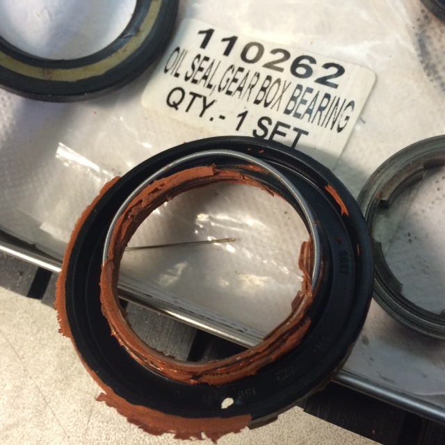

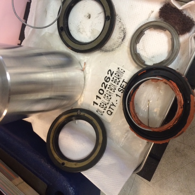

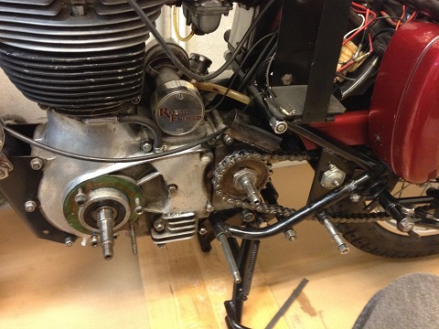

Et malgré cela la lèvre du diamètre intérieur s'est retournée au montage, je l'ai remise en place avec un réglet en la repoussant vers l'intérieur et ensuite silicone carné a gogo.
Et donc suite à ce détail le doute s'installe dans mon esprit (comme disait Coluche... Le doute ma bite)
Là dessus je valide que pour poursuivre le remontage il va falloir commander du joint(s) non pas chez Bob mais chez l'homme aux oiseaux pour la suite du chantier d'hiver, donc je peux commander en même temps un nouveau joint à remonter sans retournement de lèvres (no comment)
Alors je retire le beau joint siliconné tout frais mis en place avec l'entretoise du derviche tourneur et en effet le ressort de cerclage derrière la lèvre inférieur avait foutu le camp... :demon:
J'aurais tout remonté et la fuite aurait repris son cours. :larme:
Faire et refaire et toujours essayer de comprendre... :grmmml:
Donc commande globale en cours chez Hitch avec dans la liste deux joints de sortie de boîte pour la suite
des évènements durant l'hiver.
A suivre...

A mon avis ton outil pour enfoncer le joint est trop épais, un morceau de tube qui porterai sur l'extérieur sans pousser à l'emplacement du ressort doit être mieux adapté
Sinon la plupart des spies je les monte avec un simple jet et jamais de soucis :rou:

Il ne faut pas mettre de pâte à joint à l'intérieur (sur la lèvre) et même pas du tout, car l'extérieur du joint est recouvert de néoprène et jointe bien (sauf si son logement est escagassé).

C'est pas réellement escagassé mais l'état de surface de la portée du Carter n'est pas top, donc je bourre de silicone.
Pas bête Ligérien, c'est mon entretoise qui appuie trop là ou il y a le ressort...
Comme quoi qu'à plusieurs avec des photos on réfléchis plus :FB:
Je vais la chanfreiner un peu plus au diamètre supérieur au ressort.
De toute manière je refermerai cet endroit que quand je serai satisfait du résultat.
C'est trop c..... d'y revenir à chaque fois.
