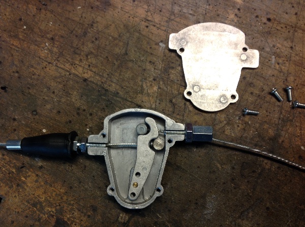

Si on parle bien de ce genre de démultiplicateur pour l'embrayage:
Pour moi on ne peux que modifier la course du cable entre l'entrée et la sortie.
La distance part rapport au point d'articulation n'étant pas la même.

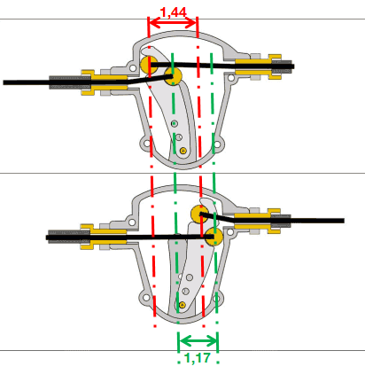

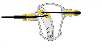

Si on déplace le point d'encrage du câble le long du levier (en le rapprochant de l'articulation), il y aura fatalement une différence de course.
Je me suis amusé à faire un dessin à partir d'une animation trouvée sur le Net. :)
Les angles formés par les câbles ne sont pas rassurants. Mais c'est peut-être moins marquant dans la réalité.

Je poursuis parce que ce c'est rigolo, mais ce n'est pas bien important, hein JC. ;)
Les mesures approximatives sur mes dessins (pas à l'échèle) donnent effectivement un peu moins de 3 mm (2,7 à 2,8) de course perdue.
Mais il faudrait mesurer sur le système lui-même pour connaitre la vraie variation de course des deux câbles.
Easy Clutch 2.png (21.91 Kio) Vu 3616 fois

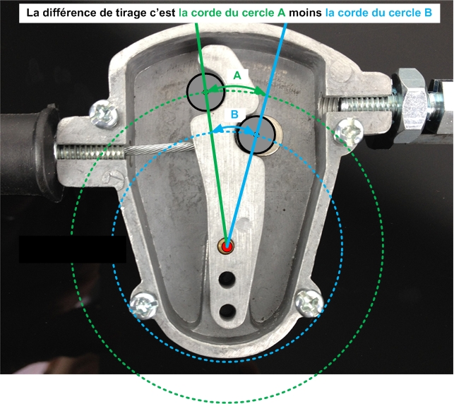

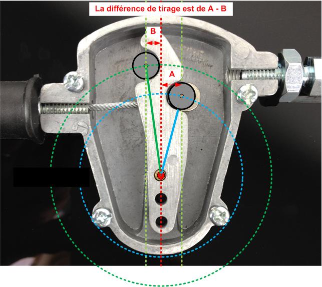

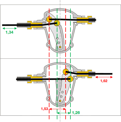

Daniel78 a écrit :....Je poursuis parce que ce c'est rigolo, mais ce n'est pas bien important, hein JC. ;)....
J'ai écris une connerie (une de plus diront certains :D )
Bon apparemment il n'y a que des vieux couillons ici, aucun matheux qui pourraient nous donner son avis d'expert. :mrgreen:
Je pense que le calcul c'est plutôt ça :

Re: Easy Clutch de chez Pro-Spec
Messagepar Jackymoto » 14 févr. 2020, 19:47
La course du câble du haut est forcément plus longue en forçant moins,
car si tu foutais les câbles en face l'un de l'autre, le système ne fonctionnerait pas.
Inutilisable sur une fonte à moins de l'inverser pour gagner un peu de course sur la tige d'embrayage! :D
