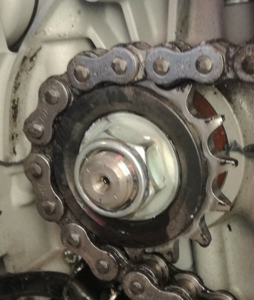

psb origine 15 dents.jpg (54.12 Kio) Vu 2708 fois

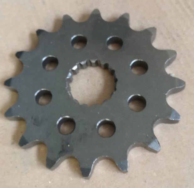

psb adaptable 16 dents.jpg (38.31 Kio) Vu 2708 fois
Voici les deux modèles. En vous remerciant par avance pour vos éclairages. :003:

Ne t'inquiète pas pour les blocs caoutchouc scellés dans le pignon d'origine. Je crois que ce sont des " anti bruits". Rien d'indispensable.
( Je ne sais pas sur l'Enfield, mais j'ai déjà connu ce montage sur des XT entre autres, le remplacement par un pignon qui en est démuni n'a posé aucun problème ensuite).

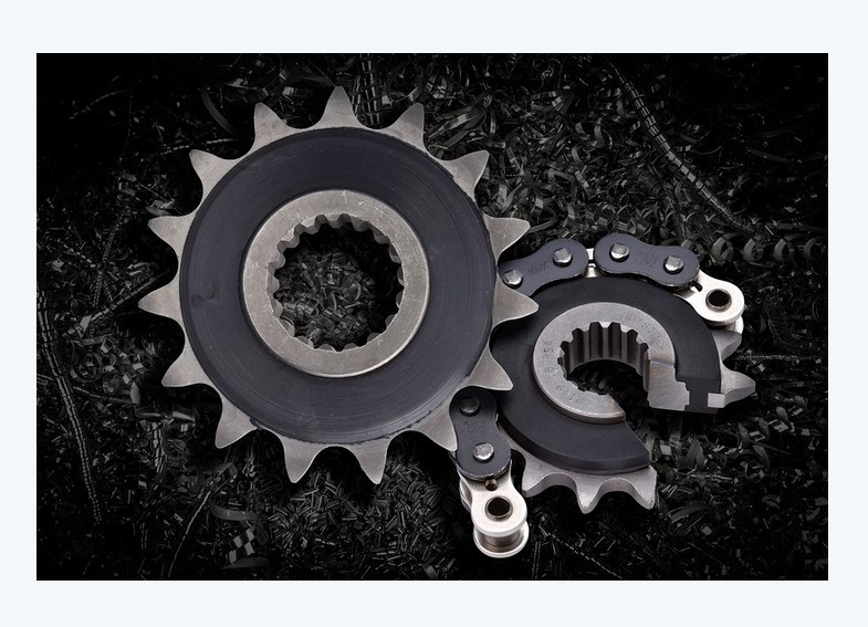

Dans la vidéo postée sur le sujet Himalayan/ V Strom , le mec essaie son pignon modifié en 16 dents sur la Suz et conseille le pignon anti bruit avec coussinets en caoutchouc, car il a aussi essayé sans, et constate que c’est vraiment moins bruyant …à voir si vrai…

Si un constructeur monte un pignon avec cet amortisseur alors que ça va grever son pris de revient, et qu'en plus ça passe visuellement inaperçu pour la majorité des utilisateurs, c'est que ça apporte certainement un plus sinon il s'en passerait.

Un psb anti bruit, ça ressemble à ça pour mieux comprendre , mais ça marche pareil sans
Messages : 25861
Re: 650 : chaîne assez longue pour PSB de 16 ?
Messagepar JacquesD » 09 févr. 2022, 16:18
La découpe laisse croire que la partie centrale et la partie périphérique du pignon ne sont réunies que par du caoutchouc, je crois plutôt que la découpe traverse un trou percé dans le voile pu pignon. :mouais:
Messages : 6687
Messagepar JicéduVar » 09 févr. 2022, 16:55
JacquesD a écrit :La découpe laisse croire que la partie centrale et la partie périphérique du pignon ne sont réunies que par du caoutchouc, je crois plutôt que la découpe traverse un trou percé dans le voile pu pignon. :mouais:
Oui, les deux parties métalliques sont indépendantes, ils doivent mouler ensuite le caoutchouc.
