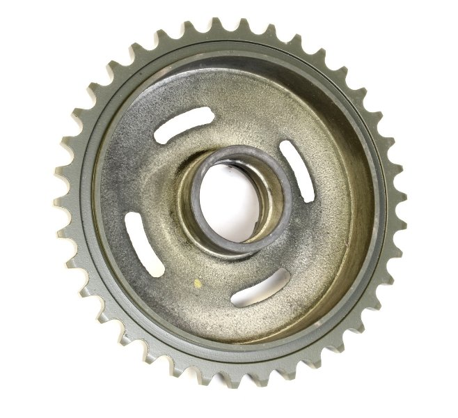

Photo du tambour d'origine moulé d'une seule pièce avec les dents :
tambour d'origine bullet B5.jpg (92.83 Kio) Vu 1547 fois

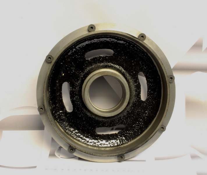

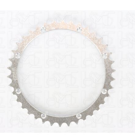

Photo de l'accessoire adaptable avec la couronne vissée, donc interchangeable :
tambour avec couronne adaptable bullet B5.jpg (75.28 Kio) Vu 1547 fois

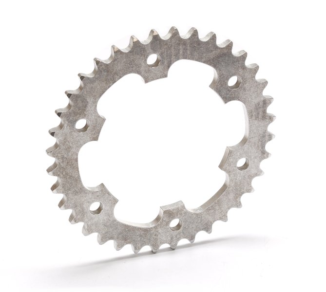

Couronne qui se monte sur ce tambour à couronne démontable, celle qui a cassée sur la moto de Flo :
couronne adaptable sur tambour bullet B5.jpg (4.41 Kio) Vu 1547 fois
Tu vois bien la différence de matière autour des trous de fixation, avec une couronne, photo ci-dessous,
qui se monte en générale sur les motos, à l'opposée du disque de frein,
comme sur les Bullet euro 4 et 535, entre autre...
couronne courante....jpg (34.23 Kio) Vu 1547 fois

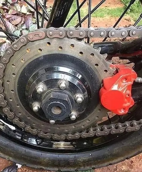

Le disque de freinage combiné à la couronne, c'est cool, par contre si tu graisses bien ta chaine, t'as plus de frein, c'est ballot...
