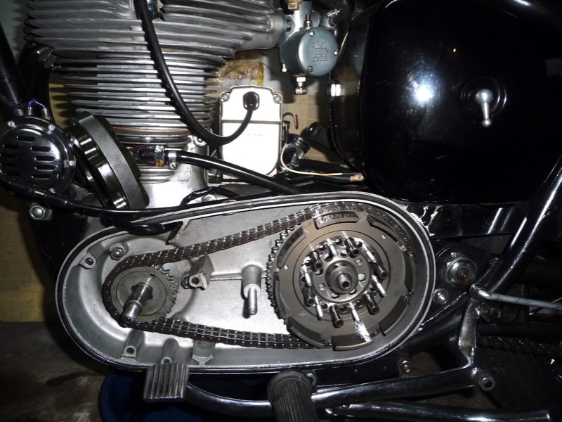

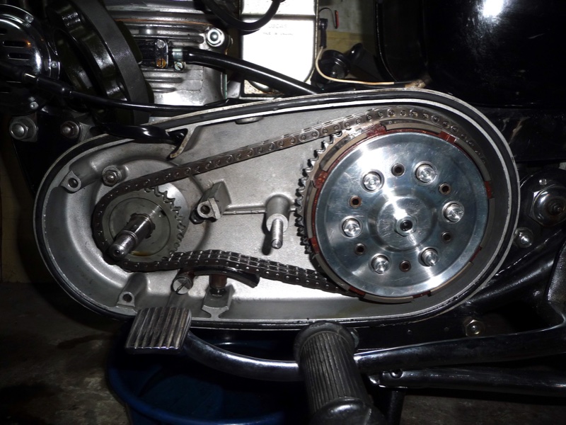

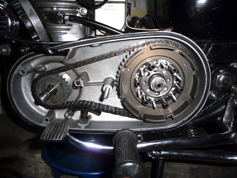

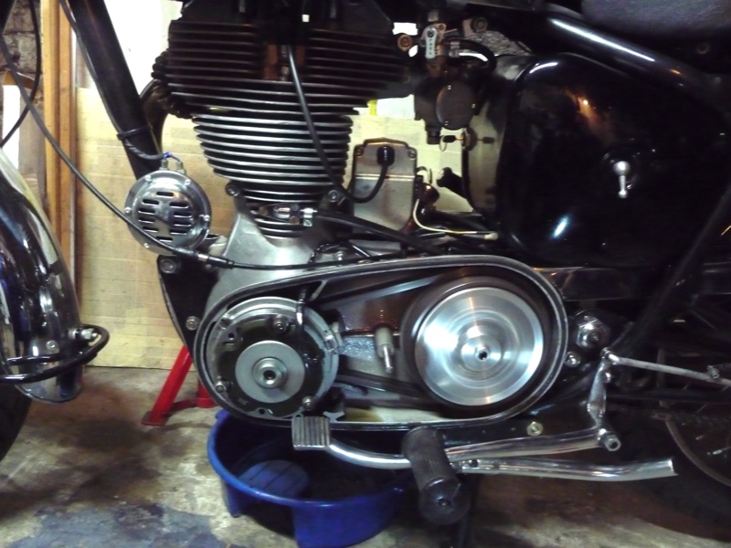

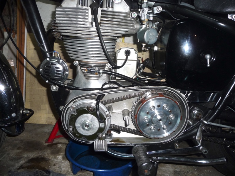

Allez, il est temps de remonter tout ça !
Hop, après repose du carter intermédiaire, la repose du pignon de vilo accouplé via la chaîne à la noix d'embrayage...
Repose du tendeur et réglage du bon mou de la chaîne (un bon centimètre de débattement).
Puis, serrage de l'écrou de la noix d'embrayage à la clé, bien fort, après avoir bloqué la roue dentée avec un gros tournevis.
Allez, repose des disques, remise en place de la butée bien graissée et du plateau de pression.
Les ressorts ont été remontés à l'estime, vérif' de leur enfoncement au pied de profondeur du pied à coulisse (2 mm), puis resserage d'un quart de tour chacun après contrôle à l'estime de la sensation de dureté du levier d'embrayage.
Remontage du cerclage de maintien du stator, du rotor (bien remettre en place la clavette en demi-lune sur la soie de vilo, moment toujours un peu délicat) et du stator. Sur ce modèle, pas de réglage d'entre-fer à faire, y'a qu'une position fixe. Pas oublier de raccorder les deux cosses de l'alternateur au faisceau.
Et enfin, démarrage : ça débraye, ça embraye et ça charge ! Mission accomplie !
Reste plus qu'à faire un essai (quand il ne pleuvra plus), reposer le couvercle, mettre ce qu'il faut d'huile dedans, réajuster le niveau de BV, vidanger le reste d'huile et de graisse à chaud, remettre de l'huile propre dans la BV et ça sera bon.

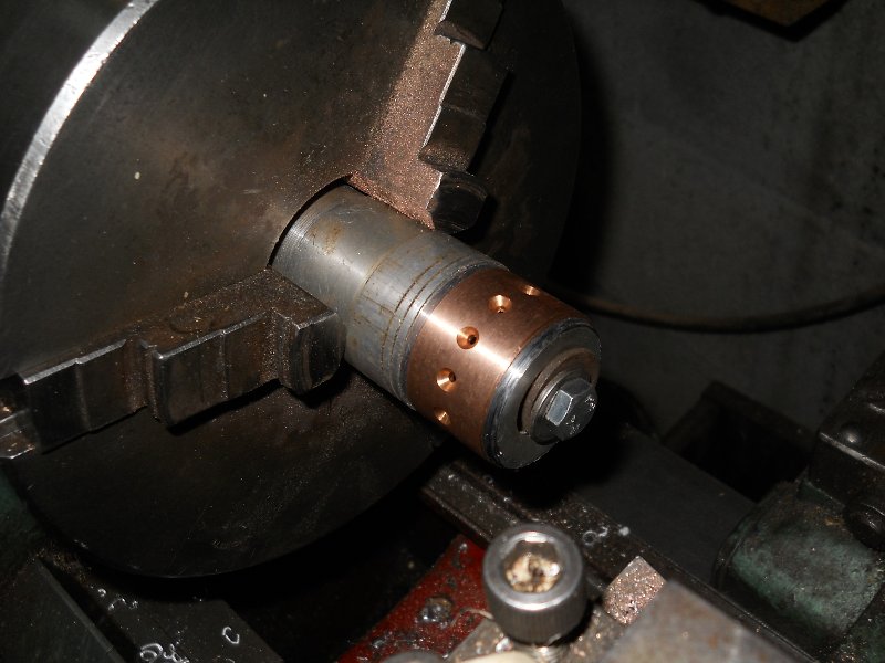

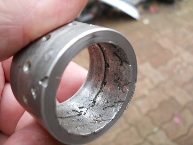

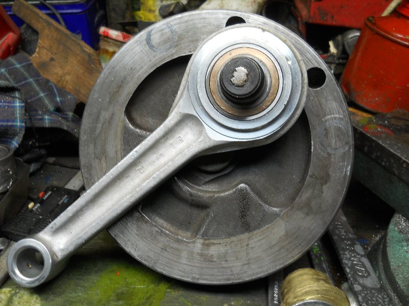

Tant qu'on y est, nous avons fait ça vendredi matin, remplacement d'une bague régulée par une bague bronze sur une bielle de bullet(je met ça sur les pétoires des mecs qui ont la main lourde, ou pour le side). Coût de l'opération, une douzaine d'euros, deux plombes et demi de travail.
La bague bronze est 0.05 mm trop forte à l'intérieur, et 0.1mm à l'extérieur et il faut faire un centreur qu'on usine à chaque fois(un mandrin tourne à 0.2, 0.3mm quand on a de la chance ).
L'intérieur s’alèse au grattoir, l'extérieur à l'outil puis poli. Libre (plus qu'avec des galets), sans jeu sensible sans huile.

Beau taf, en profondeur !....Avec Manu à la commande .

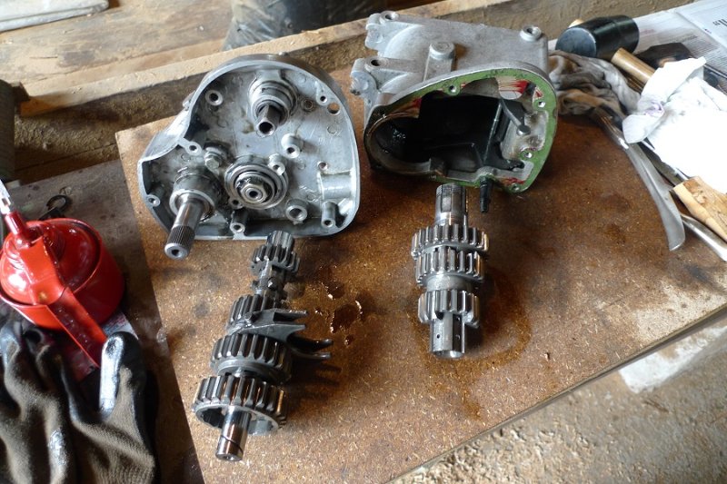

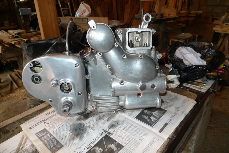

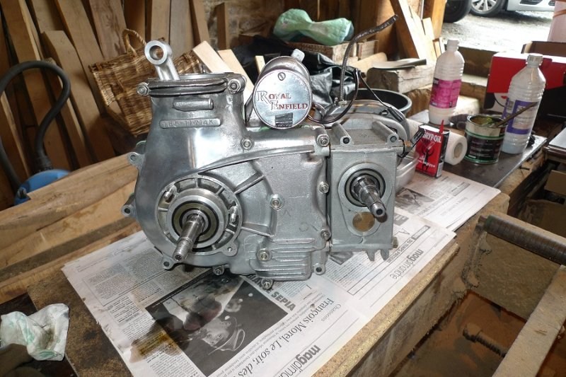

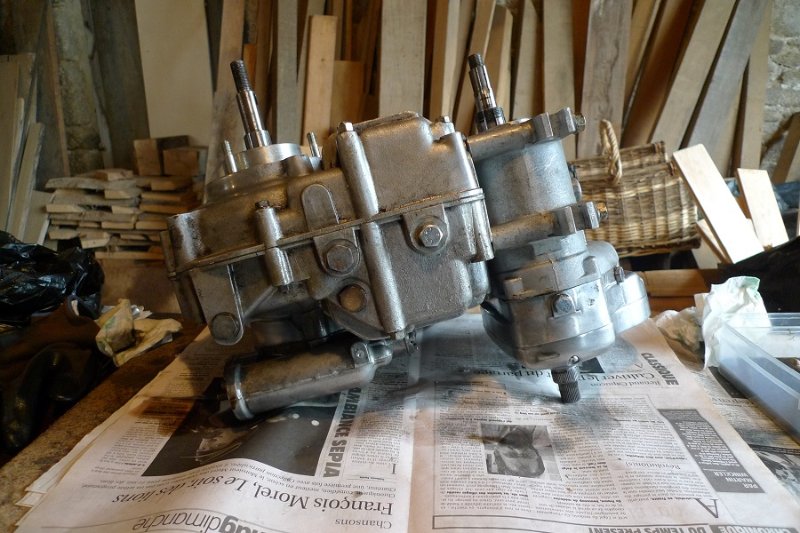

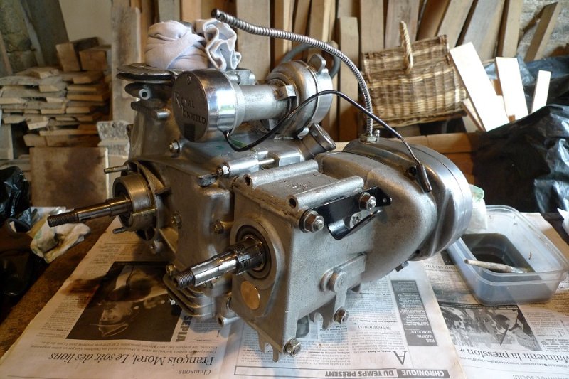

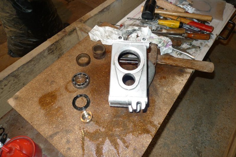

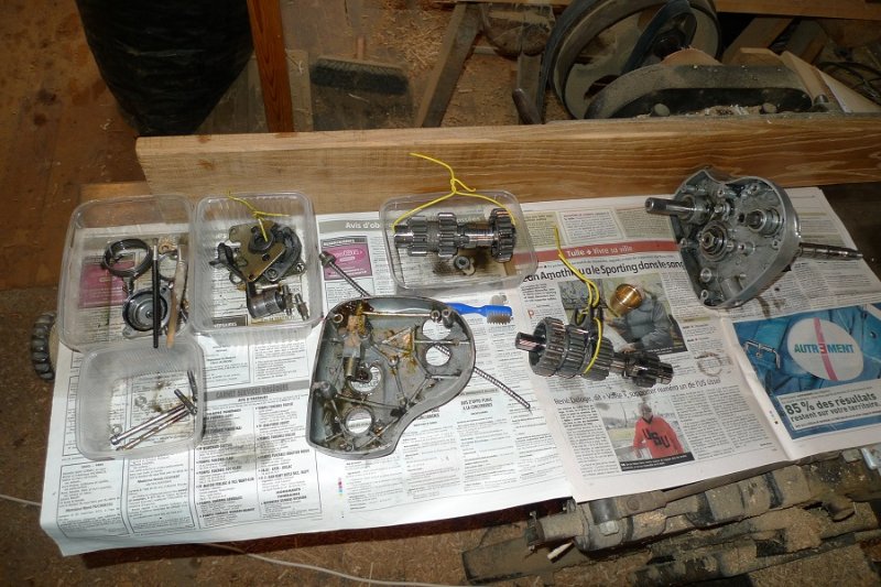

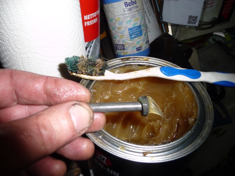

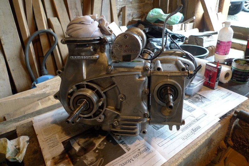

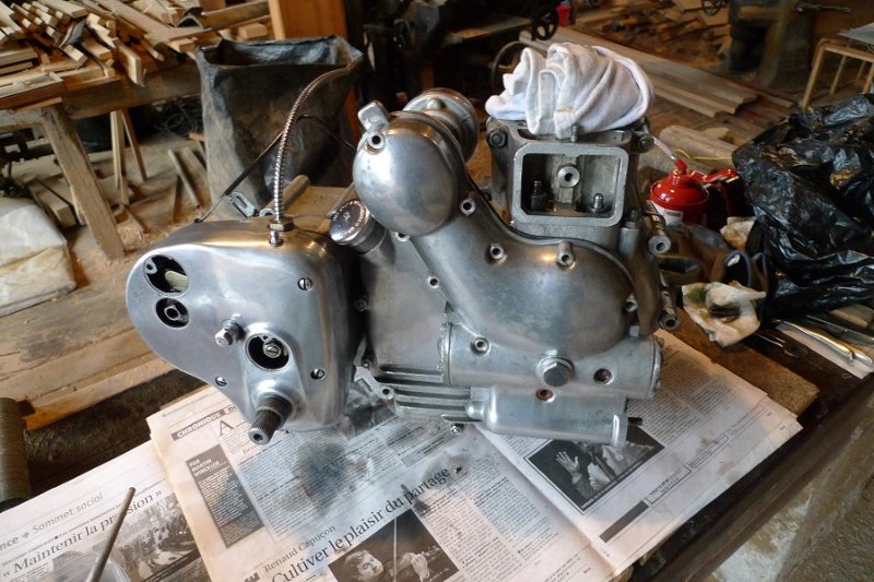

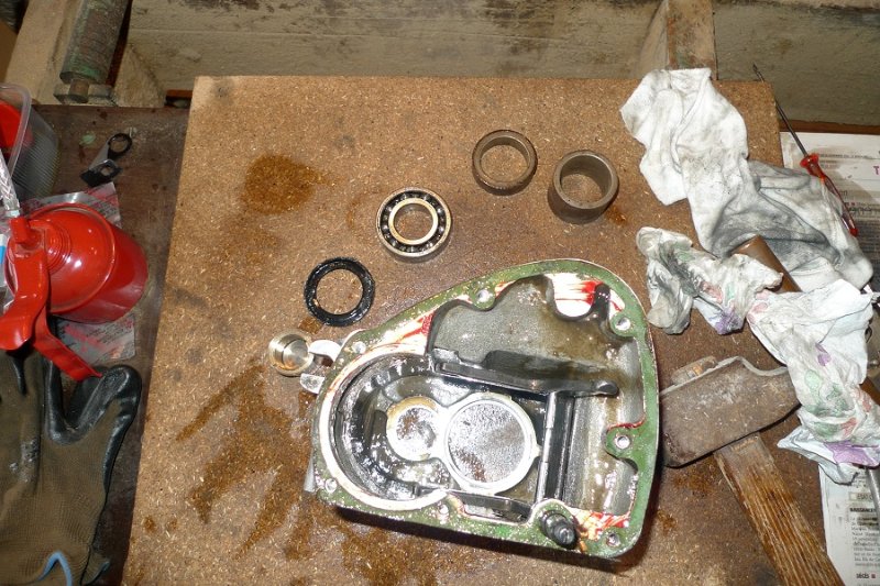

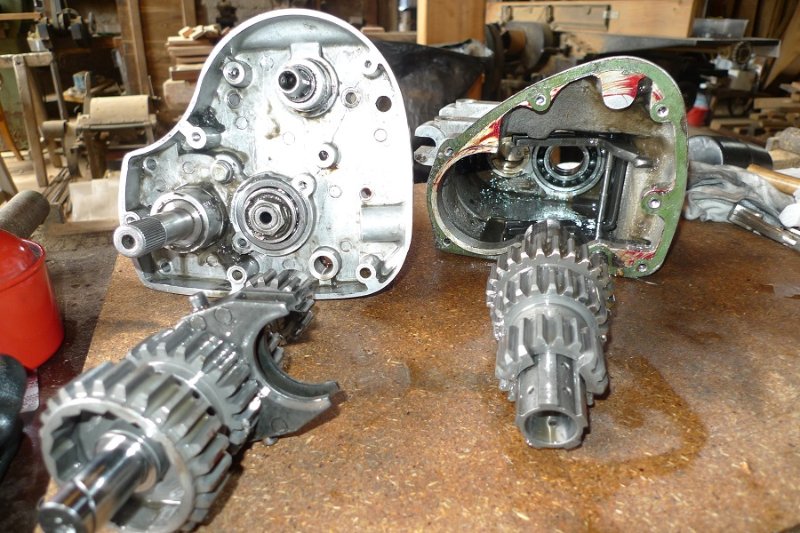

- Messages : 6080
Re: Bullet 500 1959, remplacement joint de BV au PSB
Magnifique travail sur l'embiellage réalisé par Jacky aidé de Manu
Faudrait que je m'décide à y passer aussi
Pour ce qui est de la BV et des joints et roulements, j'avais fait çà y'a (déjà
) 9 ans et presque 50000 km
Le gros joint spi comme celui à Marco doit être à nouveau remplacé vu l'huile et la graisse projetés, augmenté de la production du reniflard
9 ans que je n'ai pas sorti le moteur (et boîte) du cadre... Saurais-je encore faire
D'un autre côté, si ma vieille brêle est condamnée par un CT inévitable, à quoi bon.
Allez, quelques photos prises à cette époque déjà lointaine
) 9 ans et presque 50000 kmLe gros joint spi comme celui à Marco doit être à nouveau remplacé vu l'huile et la graisse projetés, augmenté de la production du reniflard
