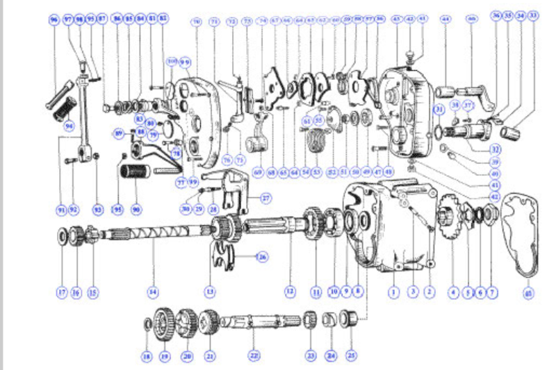

Ensuite, comme le dit sa Seigneurie, changer les rapports de boite pour éliminer le désagréable trou entre la trois et la quatre, constitue également une excellente amélioration.
C'est d'ailleurs ce que j'ai fait sur une de mes "fonte".
cette modif m'intéresse , quelle son les pièces a changer ? peut tu me les indiquées sur l'éclater ci joint ?
Capture d’écran 2025-09-10 à 20.32.06.png (414.79 Kio) Vu 1312 fois
Messages : 14819

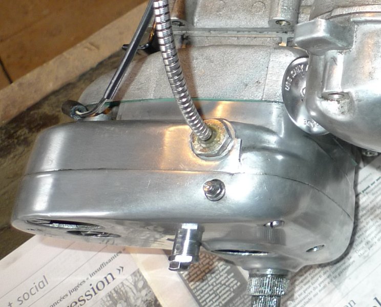

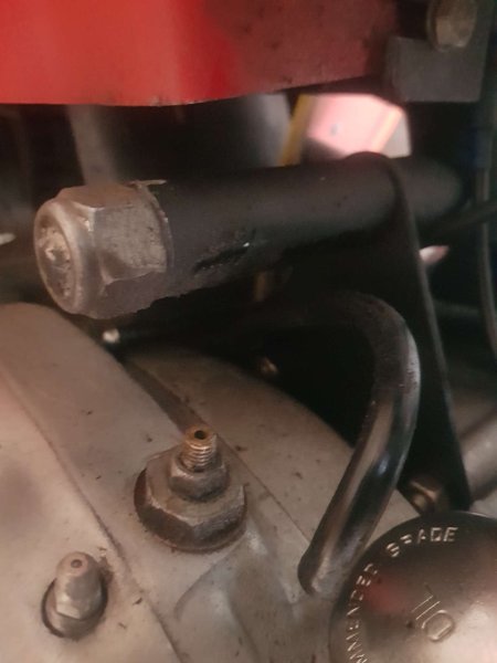

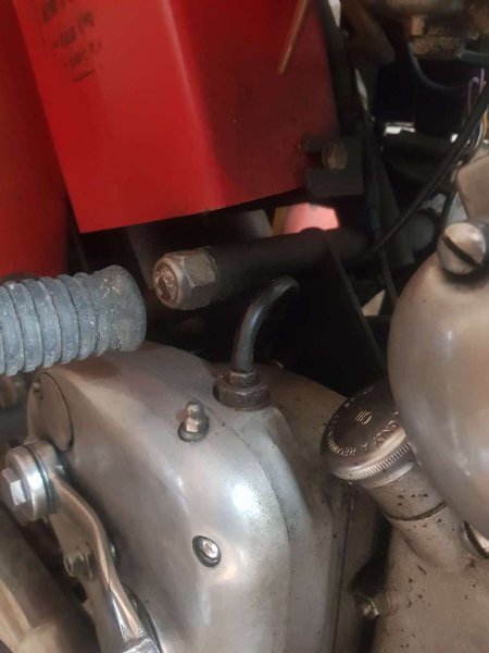

Mon bricolage pour l'event sur le bouchon de remplissage
Re: ouverture de la boite de vitesse sur une 350 fonte
Messagepar Jackymoto » 11 sept. 2025, 13:16
Voui, ça doit gazer, c'est ce que je fais sur les ponts d' Ural.

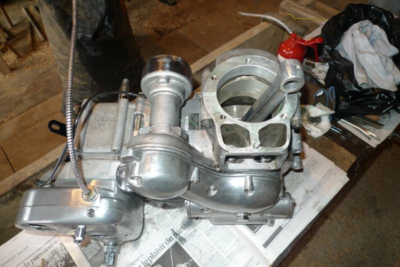

Voilà la modif que j'avais faite sur les conseils de Jacques et de Jacky en 2013.
Le bout de durit souple provient de chez un casseur de matos agricole.
Je suis resté avec les rapports de boîte d'origine et je le regrette, mais j'ai aucune envie de démonter à nouveau la boîte (ni autre chose d'ailleurs :polom: )
Quant au graissage, je fais ma tambouille d'huile et graisse au bain marie à consistance miel liquide :old:
Démontage Mai 2013 et ajout reniflard BV.JPG (114.81 Kio) Vu 1204 fois
Zoom sur reniflard BV.JPG (87.3 Kio) Vu 1204 fois

merci a tous pour vos conseils avisé !
j'ai commander chez Hitchcock le kit de joints et roulements étanche pour la boite ( fonctionnement a l'huile épaisse ) ainsi que le jeux de pignon pour la modif du rapport de boite .
tant que j'y était j'ai démonter le carter de distrib. et vérifier l'arbre de pompe a huile et Bingo ! a remplacer aussi .
