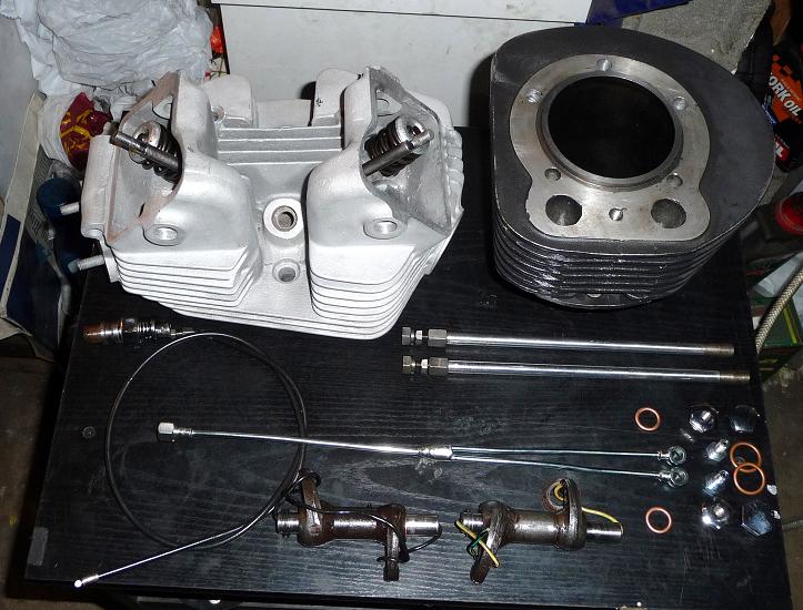

J'ai commencé a nettoyer la culasse... avec une brosse à dent et du petrole...
, mais comment faire " un vrai nettoyage", sans risquer d'abimer ?Avant de la présenter : ça sera mieux ..
Aussi, dois je retirer le décompresseur ( comment le démonter avec précaution ) et toutes les tiges filetés ?
Merci.

De mémoire, une clé à œil de 21 doit te permettre de démonter le décompresseur dans son ensemble.
Tu laisses le câble en place sur le décompresseur. Tu le fais glisser au travers de la clé et tu dévisses le décompresseur.
Pour ce qui est des goujous de culasse, tu utilises la méthode " écrou contre écrou".
Tu visses un premier écrou sur le goujon, puis un second. Tu les serres entre eux. Tu agis sur le premier écrou ( qui sera bloqué par le second ) pour dévisser le goujon de culasse.
Avant que de démonter les goujons, tu te fais un dessin de la culasse et des emplacements des goujons, sur un bout de carton.
Au fur et à mesure du démontage des goujons, tu viens les insérer dans le carton au bon endroit.
De la sorte, au remontage, tu sauras où va quoi.

pétrole et brosse douce, ça ira bien, histoire de dégraisser le plus gros. L'idée, c'est surtout d'apporter un truc propre au prestataire : c'est une simple question de respect toujours appréciée... disons que c'est la moindre des choses, à contrario d'apporter un truc dégueulasse qui va immédiatement laisser une sale impression au professionnel. Ça peut être judicieux de lui dire "excusez-loi, j'ai laissé tels et tels éléments en place parce que je n'avais pas de quoi les démonter, mais j'ai pris soin de nettoyer la pièce avant de vous l'apporter". Le type ne dira rien, tout au plus un grognement vaguement approbateur (pour le coup de nettoyage) ou le contraire (pour le reste de démontages à faire), mais il va noter l'intention.
Idéalement, faudrait déposer les soupapes, mais c'est mieux avec l'outil adéquat que tu n'as sans doute pas. Le rectifieur s'en chargera et laisser les soupapes, ça peut lui donner des indications utiles sur ce qui va falloir faire... genre, ne pas polluer "la scène de crime" en effaçant les indices.
Ce que tu appelles les "tiges filetées", c'est les goujons de paliers de culbu ? Je t'avais indiqué un petit rappel pédagogique sur les bons termes désignant les éléments de visserie... autant les reprendre, c'est plus facile à suivre et ça instruit d'autres lecteurs qui suivent ce post.
Tant qu'il n'est pas question de microbillage (ce qui n'est absolument pas nécessaire dans ton cas), mieux vaut laisser les goujons en place, ça évitera de traumatiser les filetages dans l'alu de la culasse.
Sinon, des goujons se dévissent avec un outil adéquat (douille à billes auto-bloquantes) ou selon la technique de l'écrou/contre-écrou... avec le risque de foirer les filetages de goujon. Mieux vaut les laisser : si le rectifieur a besoin de les déposer pour travailler, il saura faire et si c'est lui qui foire un filetage, il aura de quoi y remédier.
Mais si tu veux les enlever, fais comme indiqué par druid.
La dépose du décompresseur n'est pas obligatoire, mais ça peut faciliter le nettoyage et il faudrait l'enlever en cas de microbillage.
Le déposer est toutefois l'occasion de le nettoyer. Rien de plus facile : avec une clé à bougie débouchante ou mieux, une clé à œil de 21 mm, tu passes l’œil de la clef autour du câble, tu va jusqu'à l'hexagone et clac, dévissage.
Son remontage se fera évidemment avec ses deux joints neufs, d'un diamètre pas facile à trouver.
C'est bon ?
