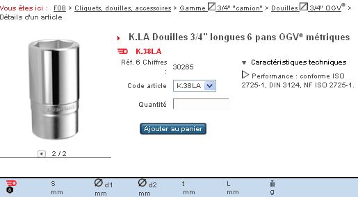

A mon avis, celle là elle passe si le diamètre intérieur de la douille est supérieur a 19mm.
De la base de l'écrou a l'extrémité de l'axe il doit y avoir 55mm et cette douille fait 87,5mm
Le diamètre de la douille passe juste avec ses 54,1mm dans le pignon en 54,75mm

Effectivement, chez Hitbip il y a le GEARBOX NUT BOX SPANNER? ref 98315 à 16£ HT
Chez FacBIP, K.38LA + S.232B = 42€ TTC sans les frais de port
