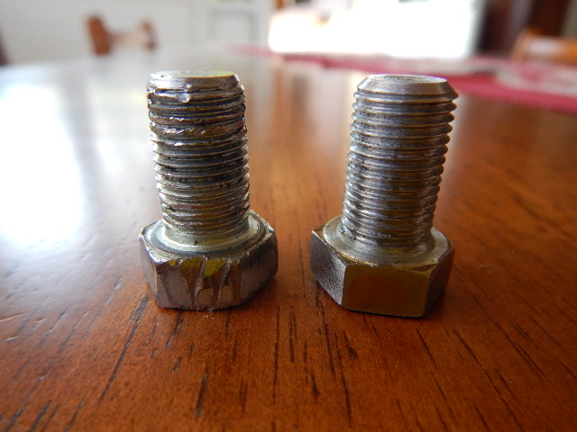

Voilà, une nouvelle vis confectionnée au prix du platine par un atelier de mécanique local, j'ai procédé à la remise en service de ma moto.
L'ancienne et la nouvelle au jeu des 7 erreurs.
Préalablement dégraissée à l'acétone ainsi que le filetage femelle en bout de vilebrequin, une touche de frein filet en guise de maquillage, elle a retrouvé la place que sa consoeur n'aurait jamais du quitter.
C'est mieux avec la vis en place quand même !
Le carter remis en place à son tour avec un joint, le plein d'huile fait, le circuit d'essai en terrains variés n'a révélé aucune anomalie pour l'instant.
Pourvou qué ça doure ! :D

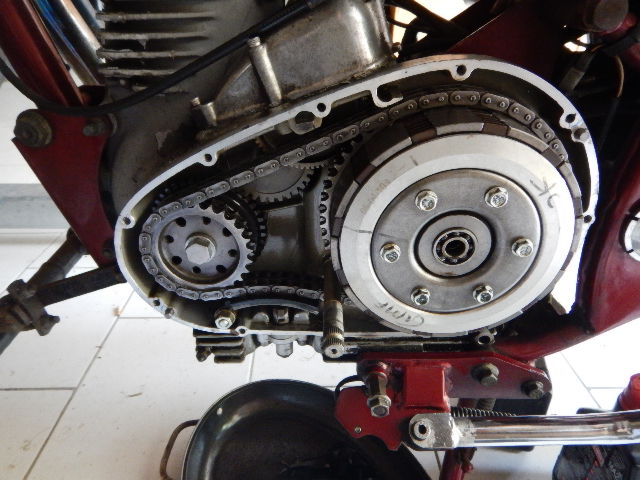

Dis voir Olivier, t'en a pas profité pour remettre le patin tendeur dans le bon sens?
J'dis ça parce qu'il me semble dépasser beaucoup à le voir sur la photo :polom:
Messages : 13414
Re: Tendeur de chaîne primaire ou vis en bout de vilebrequin ? Qui est coupable ?
Messagepar nirlo » 11 oct. 2018, 05:35
Limobull a écrit :Dis voir Olivier, t'en a pas profité pour remettre le patin tendeur dans le bon sens?
Non, parce que ( mais je me trompe peut-être ), j'ai estimé que, vu son épaisseur (un bon mm, voire plus), sa taille (~ 5 sur 2), son montage (il pivote sur un axe), il remplit bien son rôle depuis 7 ans et 47000 km, le fait que le tendeur appuie exactement (ou presque) au centre, ou plutôt au bord ne change pas grand chose. A mon avis ( et je l'ai déjà fait connaître ) il n'est pas à l'origine des ruptures de chaînes constatées chez d'autres. Et puis je pense que, modifier quelque chose à ce qui marche pourrait créer de nouvelles contraintes qui, elles, pourraient m'attirer des problèmes .
Bref, pour faire court, je ne l'ai pas fait. ;)
Mais je suis sensible au fait que tu t'en inquiètes. :chapo:

nirlo a écrit :Voilà, une nouvelle vis confectionnée au prix du platine par un atelier de mécanique local, j'ai procédé à la remise en service de ma moto.
Tu as fait le choix de faire usiner une nouvelle vis plutôt que d'en utiliser une standard (dureté 8.8 par exemple), mais sais-tu quel type d'acier ils ont utilisé ?
Messages : 13414
Messagepar nirlo » 11 oct. 2018, 12:46
Alors pour ce qui est de l'acier, le tourneur a déterminé par poinçonnage (c'est ce que j'ai compris) que c'était de l'acier 8.8. C'est donc ce qu'ils ont utilisé. J'ai vu de mes yeux l'inscription sur la tête de vis. ;)
Quant au " choix " il a été dicté par les circonstances, car j'ai commandé les pièces chez H..., mais je suis toujours en attente de la détermination du prix de livraison (ça fait quand même quasi 12 jours), les vis de ce type au pas fin de 125 sont introuvables sur l'île, mais dans la boite qui fournit tout le monde, le concessionnaire n'a pas eu l'air intéressé de me refiler la même vis, piquée sur un vieux moteur.
Mais note que la " refabrication " coûte un bras, et même un bras en platine. :D :012:
Mais bon, la machine est repartie, c'est ça qui compte. :chapo:

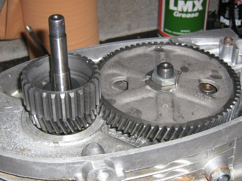

Sur certaines marques toutes les vis ou écrous sont freinées par une rondelle avec ergot qui se rabat sur un pan d' hexagone!
:grmmml: :grmmml: Bon après la coupelle qui entoure le pignon de boite ainsi que les 3 vis M6 de fixation qui se balade au fond du carte, la vis du pignon primaire qui aussi se balade aussi !!!! et c'est pas un cas isolé
:fesse: Reste des progrès a faire chez royal :fesse: par que apres :oil: :ipleut: :grmmml:
Bon je vais allez faire le curieux moi pour éviter la cata

Messages : 25861
Messagepar JacquesD » 11 oct. 2018, 13:47
Ouais, mais sur la photo il s'agit, je crois, d'un moteur de 250 MZ, si c'est bien le cas, bonjour la complexité, c'est très excitant pour un mécano, mais pour celui qui n'y connait rien, c'est une autre paire de manches. :mouais:
