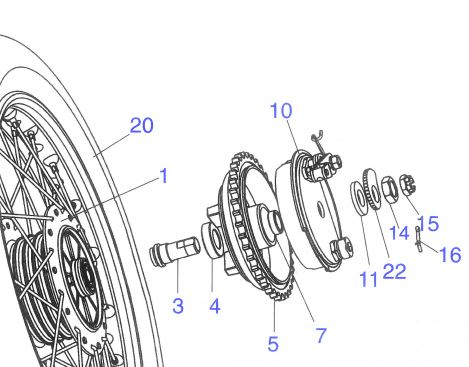

La couronne c'est la pièce 5.
Elle fait partie d'un gros bloc qui vient s'encastrer dans les silent-blocs du flasque de roue.
Mais encore une fois, la roue n'est pas compliquée à déposer... Je vois pas trop ton problème.
Tu enlèves la roue, le plateau support des mâchoires de frein et la couronne restent sur le bras.
Une fois la roue sortie, la couronne est facile à enlever.
C'est la première vidéo (inversée car tu as une Efi mais c'est pratiquement pareil).

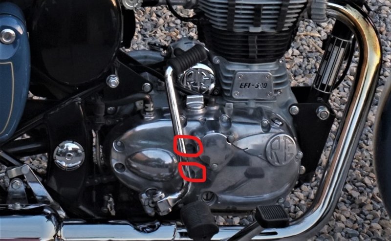

Bonjour, je relance le sujet car j'ai un petit souci...
Je suis en train de changer ma transmission sur ma RE Classic de 2010 en side car. J'ai dételé, j'ai vidangé et je n'arrive pas à enlever le carter droit. J'ai enlevé les 9 vis, je n'ai pas de kick, et le carter ne bouge pas. Il y a un peu d'huile qui coule vers l'avant en bas. J'ai frappé le carter avec un maillet, j'ai pris un jet et frappé le carter en passant du côté gauche, j'ai essayé de faire levier avec les 4 excroissances du carter. Rien de bouge... Je n'ai rien trouvé à ce sujet sur le forum. Chauffer le carter peut être? Si vous avez un tuyau je suis preneur.
Re: Kit chaine RE Classic 2014
Messagepar filou » 17 janv. 2021, 09:49
Roudoudou a écrit :Bonjour, je relance le sujet car j'ai un petit souci...
Sur la mienne (de 2013), il y a 10 vis.
Normalement, ça vient tout seul.

Oui, tu as dû zapper les deux vis au centre du carter, derrière le filtre à huile, au fond de leur gorge ( clé de 8 à pipe).
