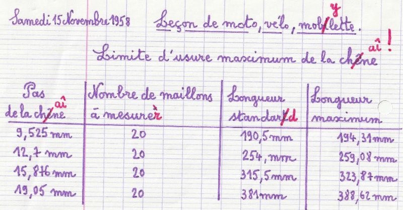

Épi y faut aussi y regarder l'allongement:
limite chaine.jpg (85.26 Kio) Vu 2640 fois
