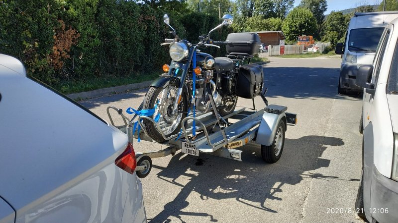

Pour votre info, la Bulett est revenue dans son garage, le dépanneur m'a facturé 96 €, chez kiloutou une remorque moto 46 €.
Retour à la maison !
Je m'en tire pas trop mal.

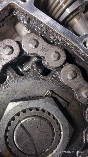

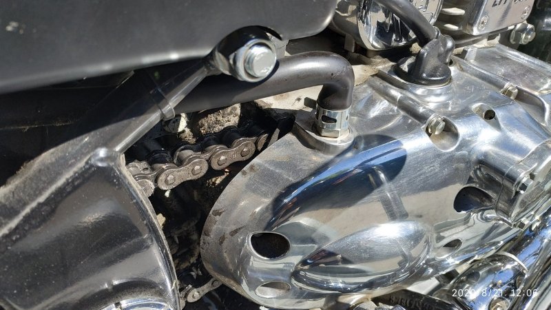

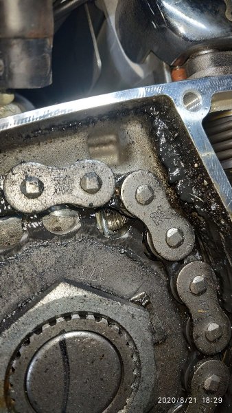

La chaîne n'est pas à sa place!
Cette photo m'à interpellé car je trouve que la chaîne n'est pas à sa place, trop haute! Mais bon...
Démontage du carter droit, après dépose de l'échappement, pédale de frein Ar, "cale pied" inclus déblocage de la pipe d'échappement pour avoir du jeu, et là surprise, grande surprise de voir ce que je vois, j'avais jamais vu ça et à mon avis, vous non plus.
Druid avait bien raison pour voir, démontage obligatoire.

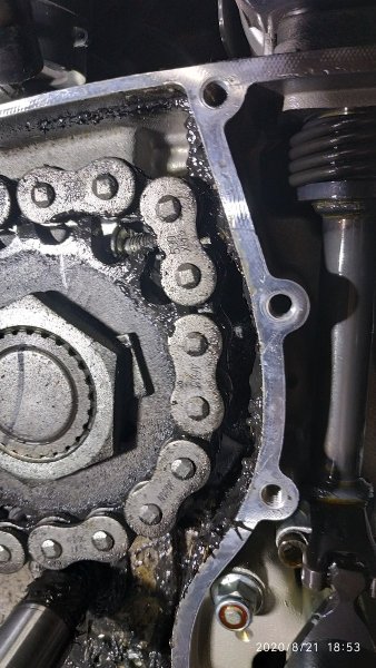

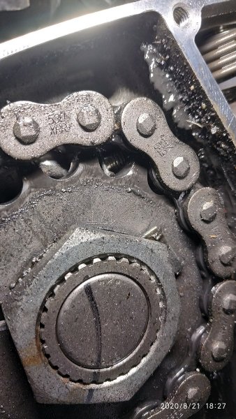

Voilà donc ce que je vois:

Faut voir si c'est la cause ou la conséquence du blocage.

Effectivement, demain dépose du PSB, car là impossible même avec la chaîne détendue au maxi.
J'espère que le carter n'est pas fendu.
Alors ne me demandez pas "pourquoi ou comment" c'est pour moi un grand mystère ce boulon-là.
Une hypothèse, un acte, mal veillant ? Ou un boulon égaré au montage en usine, libéré au bout de 20 000 km ?

Messagepar Jackymoto » 21 août 2020, 22:39
Je viens de mieux regarder tes photos, sur la première photo on voit très bien
que tu as une vis diamètre 6mm qui se promène derrière le pignon.
En sortant légèrement ton pignon, tu doit pouvoir la faire tomber...et il faut essayer de trouver la provenance:
garde chaîne, garde boue?

Messagepar JicéduVar » 21 août 2020, 22:44
Ça ressemble à une des vis qui tiennent la tôle du pare-chaleur du pot d'échappement.
En reculant simplement la moto, tu as essayé ? Si tu n'y arrives pas, desserre les deux boulons tendeurs pour donner du mou à la chaîne.
Tout ça déjà fait...
Me reste la dépose du PSB... demain et voir si conséquences après remontage.

Jackymoto a écrit :Je viens de mieux regarder tes photos, sur la première photo on voit très bien
OK, OK, programme pour demain...

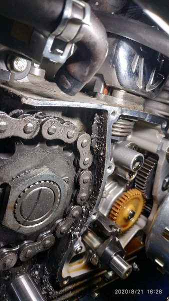

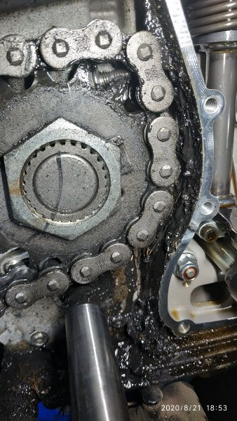

D'autres photos après la détente de la chaîne :

Re: Help ! Roue arrière bloquée !!!
Messagepar Halifax » 22 août 2020, 06:49
Il y a des vis comme celle ci dans ce périmètre qui fixent la boîte à air dessous, le cache ABS sur les côtés et l'ABS lui même dessous et aussi à droite.
Sur le pare chaleur elles semblent plus courte que sur la photo.

Tu as eu la chance de ne pas éclater un carter du moteur. :oué:
